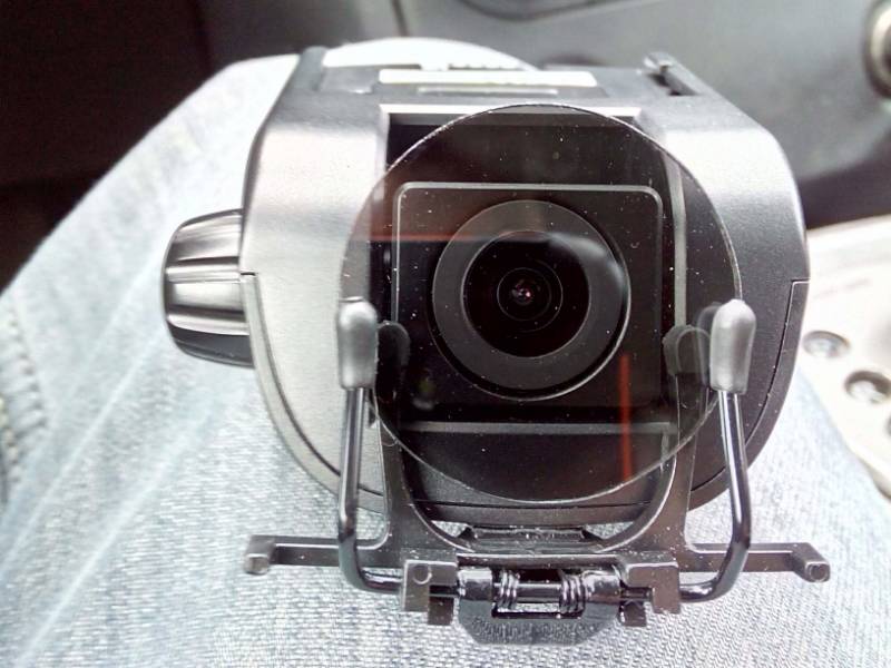

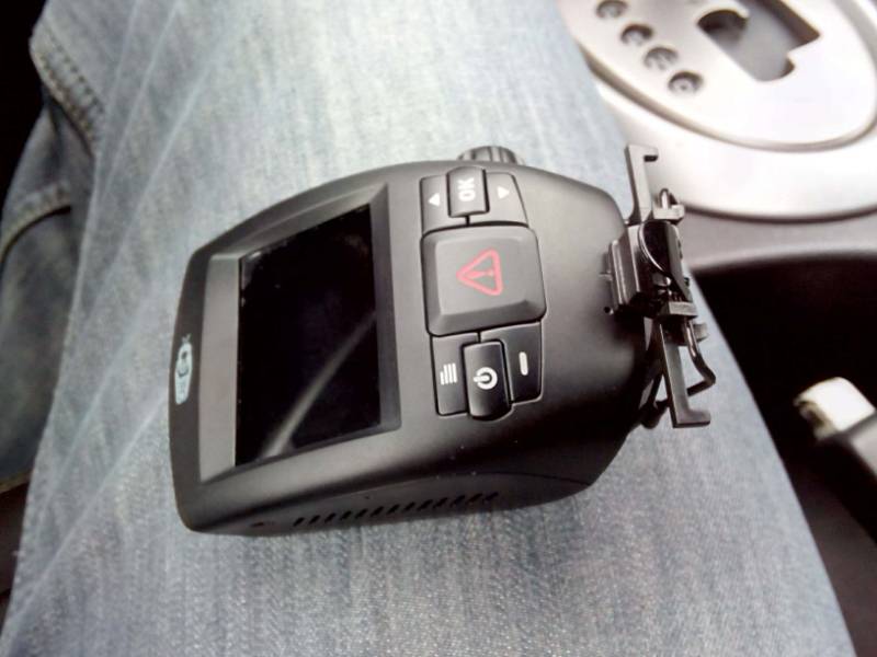

  20. Приколхозил к Драйву полярик.
    Решить эту задачу нужно было используя только имеющиеся в наличии подручные материалы, ничего не покупая и не ломая, так чтобы в случае чего всё можно было бы вернуть на свои места. Но при этом, конструкция должна была быть работоспособной как в плане снятия/регулировки полярика, так и по непосредственному эффекту на видео.
    Полярик использовался от TV-Q5NV. Конструкция фильтра была разобрана, использовалось непосредственно только стекло.
    Для крепления поляризационного стекла к корпусу Драйва использвалась солнцезащитная насадка/клипса для очков. Использовалась непосредственно клипса, которая была аккуратно отделена.
    К корпусу Драйва насадка прикреплена 3M скотчем в трёх местах, снизу в районе светодиода и спереди в двух точках под оптической частью.
    Прижимы клипсы пришлось немного развести (отогнув) в стороны, так чтобы они не попадали в кадр, при этом они ложатся на края фильтра и нормально его фиксируют.
    Получилось конечно вроде и колхозно, но не так чтобы очень.
    При этом, всё в момент можно удалить ничего не повреждая.
    Полярик легко вынимается из клипсы (перед этим нужно снять с кредла ВР, иначе неудобно и не очень хотелось бы зацепить стеклом полярика линзу оптики).
    Клипса надёжно держится на корпусе ВР.
    Полярик надёжно держится в клипсе, его можно вращать (регулировать) установленным в клипсу, стекло полярика установленного в клипсе удалено от линзы оптики примерно на 3 мм.
    Площадка клипсы в моём случае (а возможно они есть конструктивно разные) наполовину перекрыла сигнальный светодиод, но так как половина осталась, то его видно.
    В кадр части конструкции не попадают, эффект от работы полярика присутствует, для определения оптимального положения фильтра на его торце нанесена после регулировки метка (обычная царапинка, на матовом торце стекла фильтра хорошо заметна).
    Для хранения снятого с клипсы стекла фильтра использована пластковая упаковка от карты памяти, дома нашлась такая как раз без внутренних ограничителей/держателей.
    Пока впечатления от эффекта полярика на Драйве неоднозначны.
    Отражения он убирает, но качество видео ухудшает, особенно при недостатке света, а Драйв и так этим страдает.
