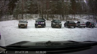

Попробовал режим парковки DRIVE. Получилось не сразу. В первый день регистратор повесился, обнаружил это только вечером. Потом еще пробовал, но ВР ведет себя не так как описано в инструкции, при появлении движения в кадре первые 15 кадров делаются в обычном режиме, потом делается рывок до конца текущей секунды. Видео получается с рывками при движении в кадре. На движение в кадре реагирует не всегда, а если реагирует, то через 2-4 секунды. 1 Гб в режиме парковки вмещает 25 мин Full HD качества. Для сравнения DATAKAM G5 в режиме парковки в 1 ГБ вместил в себя сутки записи, при безупречной реакции на движение в кадре.

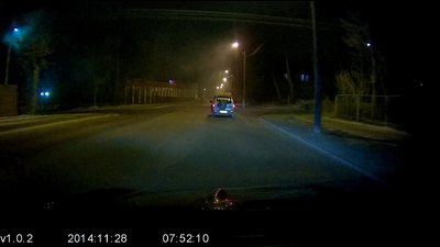

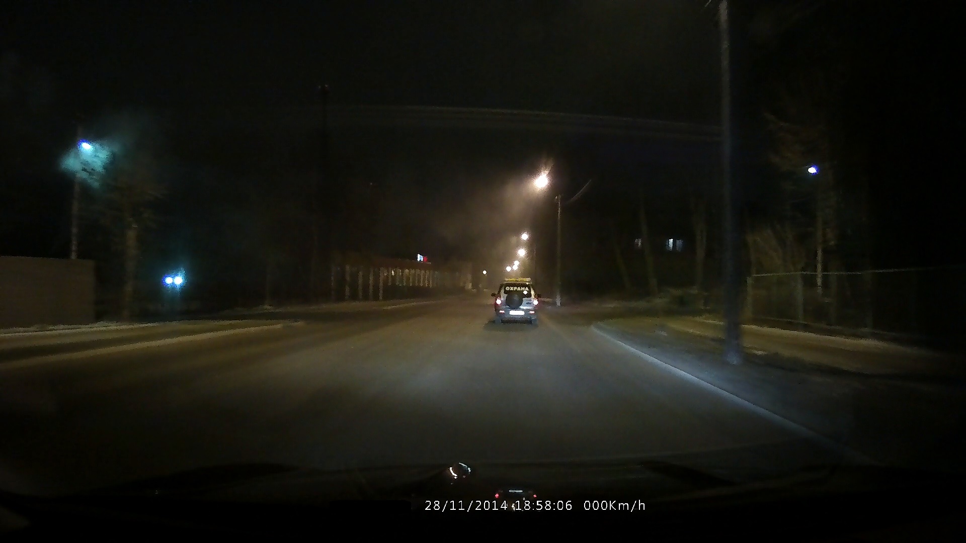

Добавочка. Vugera & CamBox Drive Vugera - все что настраивается по максимуму, время не синхронизировано. Драйв - FHD/30fps/WDR-выкл первый ночной кадр/вкл второй ночной кадр. WDR-выкл Хорошо видна замыленность картинки с Драйва. WDR-вкл Тут думаю комментарии не нужны... WDR-вкл, Драйв - 25fps Это так, бонус. Выкладывать какие-либо другие ночные эксперименты не вижу смысла. Все имхо сказано и понятно. Для себя остановился на настройках Драйва FHD/25fps. Насчет WDR посмотрю ещё. Не понял до конца какой от него в данном конкретном ВР смысл, и есть ли он вообще.
@unreal, а чего прошивка предыдущая на Вугере? Кстати, в ней тоже есть какие-то фильтры-шмильтры, но как я понял, работают они автоматически.
