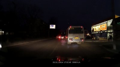

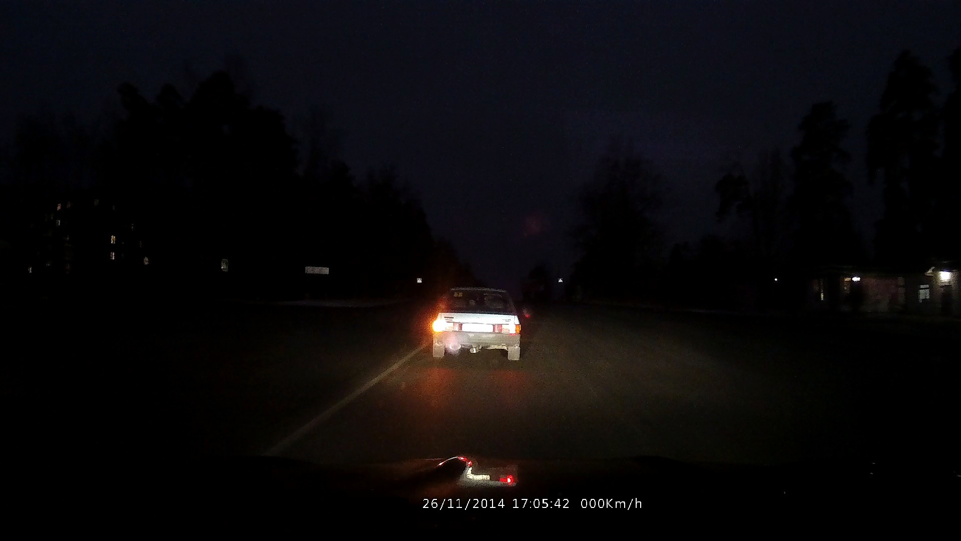

Привет всем! Прикупил себе Cambox, в первую очередь конечно из-за форм-фактора. Просто очень удобно снимать/ставить, установлен скрытно за шелкографией, если не всматриваться с улицы не видно. Хотел у владельцев спросить про качество ночного видео, у меня почемуто очень сильно засвечивает номера при разрешении FHD 30, покатался вчера с SHD25 номера засвечивает гораздо меньше но общая картинка конечно хуже. Сегодня попробую FHD25 У Вас есть проблемы с засветом номеров? Какое разрешение используете? Ниже дневный и ночные скрины с SHD 25 (сделано ножницами с плеера )
Засветка номеров - неизбежность. Материал госномера сделан специально, чтоб отражать свет и чтобы он читался, надо настолько снизить светокоррекцию, что гарантировано получится номер на черном экране. Само собой внедорожники страдают от этого больше, так как фары выше и засвечивают номера сильнее. Выход - смириться. ПС. На скринах засветки не увидел. Если вы и на такую засветку жалуетесь - то вы, батенька, педант.
@PetruzzioPonti Не как раз на данных скринах не засвечивает, это разрешение SHD 25 к/с, но разрешение на FHD 30 к/с - засветы больше. Вот и спрашиваю как у других. Просто до этого пользовался 4(!) года ВР из Китая (клон DVR-016) за 20$ пока крепление не развалилось, а теперь купил гораздо дороже - поэтому и мнение что все супер должно быть
