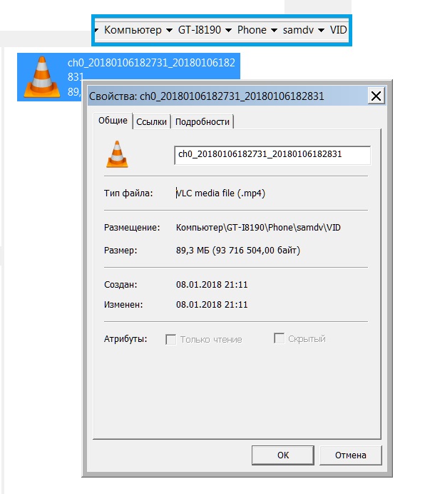

    Минутный файл размером 89,3 МБ скачался за 1:50 мин, скорость 0,81 МБ/сек
    *в других мобильных устройствах возможно скорость будет отличаться
    (скорость не самая высокая, для примера - один из лучших показателей для видеорегистраторов до недавнего времени был у TrendVision TV-QX3 c 2.0 МБ/с, GoPro вышли на этот уровень только в модели 3+)
    Размещение файла в смартфоне (Galaxy S3 mini): в папке samdv > VID

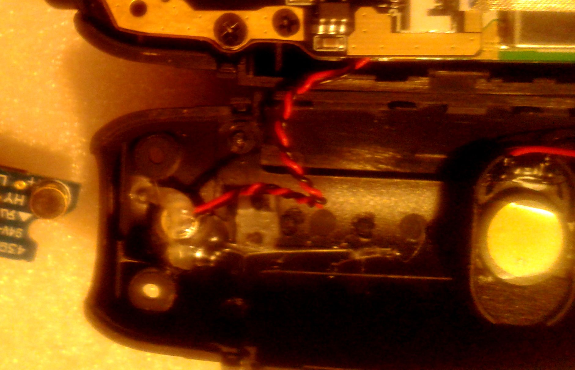

  16. Разобрал видеорегистратор - есть желание с микрофоном поколдовать, уже нашел от телефонной гарнитуры Nokia - диаметр как раз 4 мм.
    слева - плата от телефонной гарнитуры с микрофоном
    Микрофон вклеен в гнездо на корпусе. Места много.
    PS: до 30 января (по подтвержденной estore009 информации о продавце) на Али со скидкой регистратор можно заказать за 2500 р. (даже чуть меньше)
  17. После 16.02 получу ВР, микрофонов у меня полно всяких разных, думаю подберу оптимальный.
    По разбору ВР, там защёлки или винтики?!
  18. В основном на защелках - с одного торца, где разьемы - маленькая крышка снимается, с другого торца тоже, потом саморезики откручивать с торцов, снять опорное кольцо с кронштейном, а чтобы располовинить - четыре самореза и аккуратно защелки разьединять.
    Фото разборки попозже выложу - B1W лежит разобранный, никак не доберусь фото сделать и миниразьем к микрофонному проводу припаять, чтобы менять удобнее было

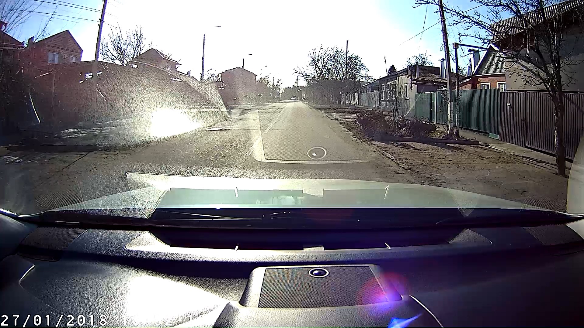

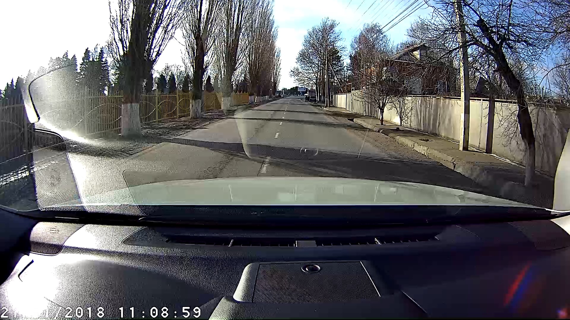

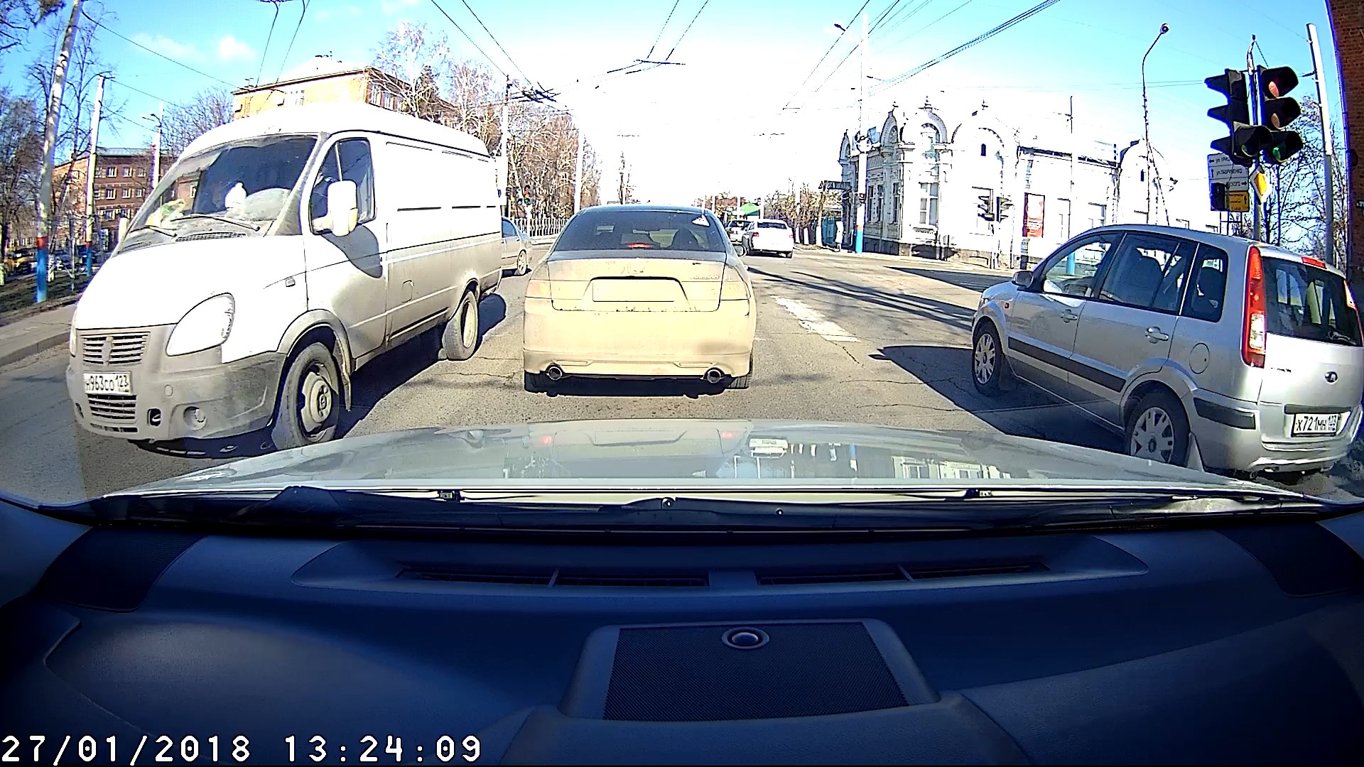

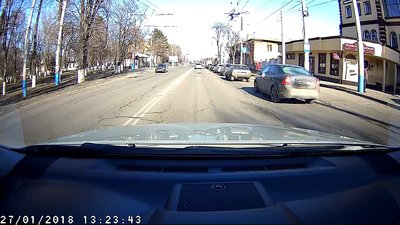

  19. Ну вот и я сегодня, спустя месяц как получил свой "жолудь" прокатился. Крепление не ахти, болтается регистратор на своих салазках как хочет. Снимает, смотрите и судите сами. И несколько скринов...
    P.S. Прошивка обновлена до последней. :)
    https://yadi.sk/d/YApuyX7A3Rq37A
    #119 ПНА, 27 янв 2018
  20. @ПНА Засветы ужасные! Фильтр - полярик для "переда" необходим как воздух!
    Благо для 2 рублей и как аппарата задней камеры без аккумулятора - сектор приз.
