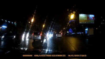

  7. Поставил свежую прошивку v1.06.180103s
    Немного прокатился вечером в "компании" с TDR-718 (EV -0.3),
    Street Storm A7810-G PRO (EV -0.7), DOD LS460W (EV 0.0)
    Также залил новые звуки. Теперь при включении и выключении только "пиликает"
  8. Надо таки было оставить либо сток на 718-ом, что было бы интересно.
    Либо ставить тестовую с широким углом, а то смотрится совсем иначе,
