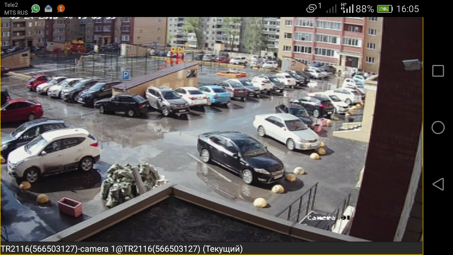

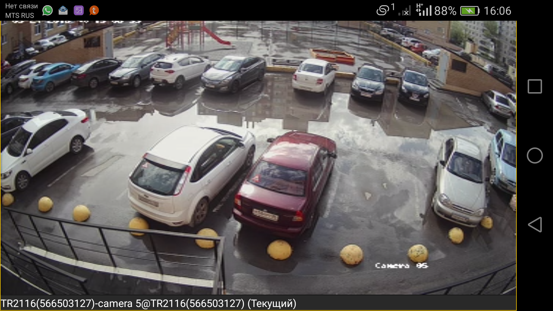

  15. @Yorkinn Отвечу Вам коротко, от бюджетного ВР ждать адекватной работы РП и множеством настроек под пользователя не стоит. Если нужно постоянная запись, то следует купить более ёмкую карту памяти.
    Не забываем что ВР находится в автомобиле, а значит осадки,дождик,снег, ночь+тонировка, и т.д... будут влиять на исходную картинку,в конечном итоге мы не чего не увидим.
    Для домашней стоянки лучше подойдёт внешняя камера+регистратор, на старой квартире ставил купол-поворотную управляемою камеру, если у Вас фиксируемое место, то намного проще....
    Всегда стараюсь парковаться,где есть камеры...;)
