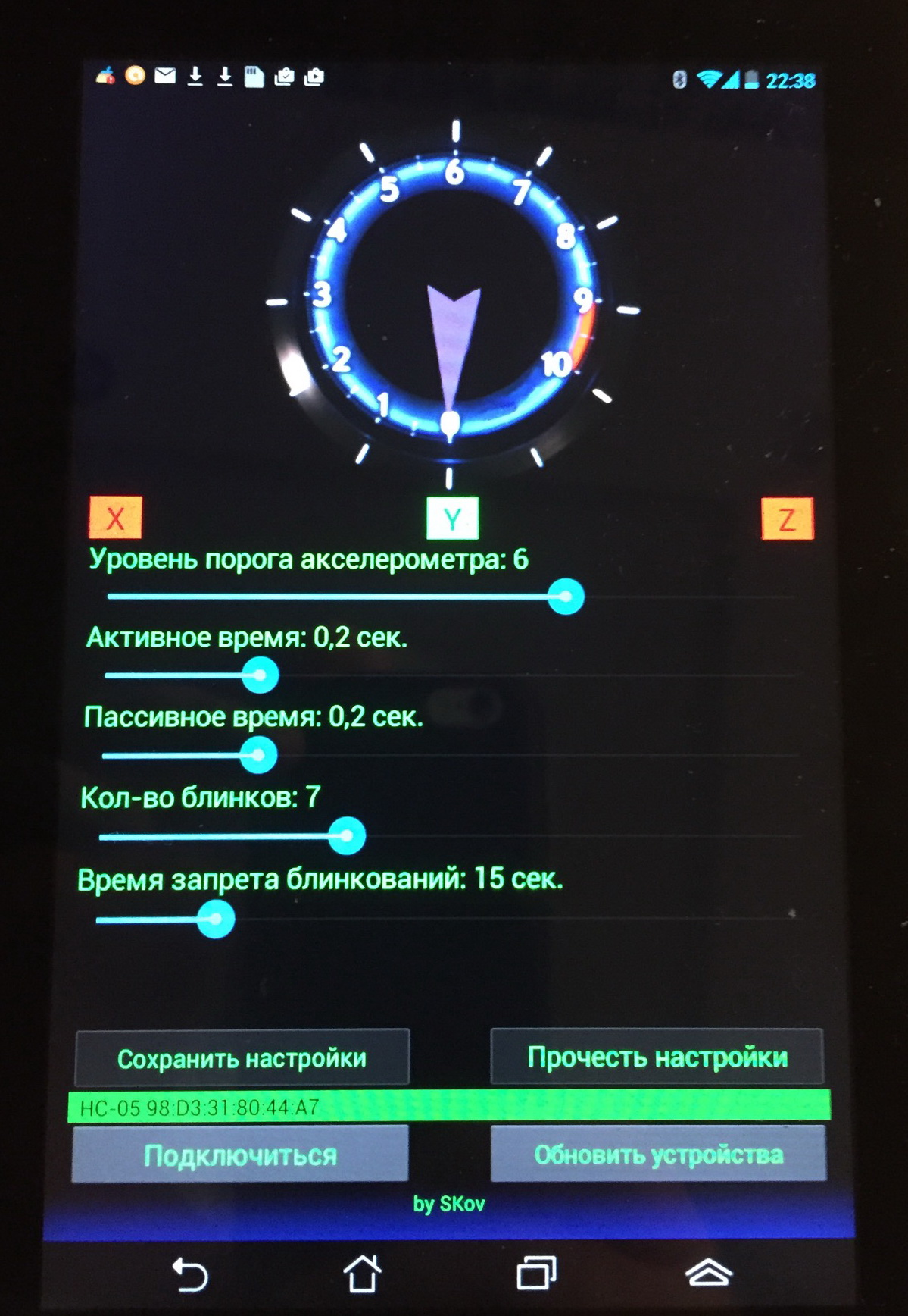

  9. Доработана программа для андроида. Добавлены три кнопки, которые включают-выключают каналы акселерометра. Еще пару дней тестирования и продолжу рассылки.

  10. Отладка закончена.
    Небольшое изменение:
    для входа в режим связи по БТ установлен порог >25 нажатий за 25 секунд.
    В остальном - всн по-старому, за исключением исправленных тараканов.
    Под круговой указатель ускорения помещены три квадратика с буквами X,Y,Z
    При нажатии на буковки у них меняется цвет подложки с красного на зеленый и обратно.
    Дальше жмете клавишу "Сохранить", и выбранные вами каналы начинают работать.
    По умолчанию все работает как и раньше - три канала.
    --- Сообщения Объединены, 8 июн 2016 ---
    К сожалению софт для андроида немного капризный и иногда вешает программу в андроиде.
    Выход - в четком следовании шагам:
    1) Закрыть софт в планшете и отвязать планшет от БТ блинкостопа.
    2) подождать 2 минуты, чтобы в блинкостопе отключился БТ.
    3) Нажать 30-35 раз за 25 секунд на стоп.
    4) Связать планшет с появившейся точкой БТ. Пароль для связи стандартный - 1234. Его подсказывает вам сам андроид.
    5) Запустить программу настройки
    6) Выбрать нужное устройство БТ (если у вас видно их несколько)
    7)Нажать клавишу "Установить связь." в программе настройки.
    8)Нажать клавишу "Прочесть настройки" в программе настройки.
    Дальше можно менять настройки и не забывать нажимать кнопку "Сохранить настройки"
    Файл с программой для андроида можно взять здесь:
    http://byte8bit.ru/files_public/blink_v4.2.apk

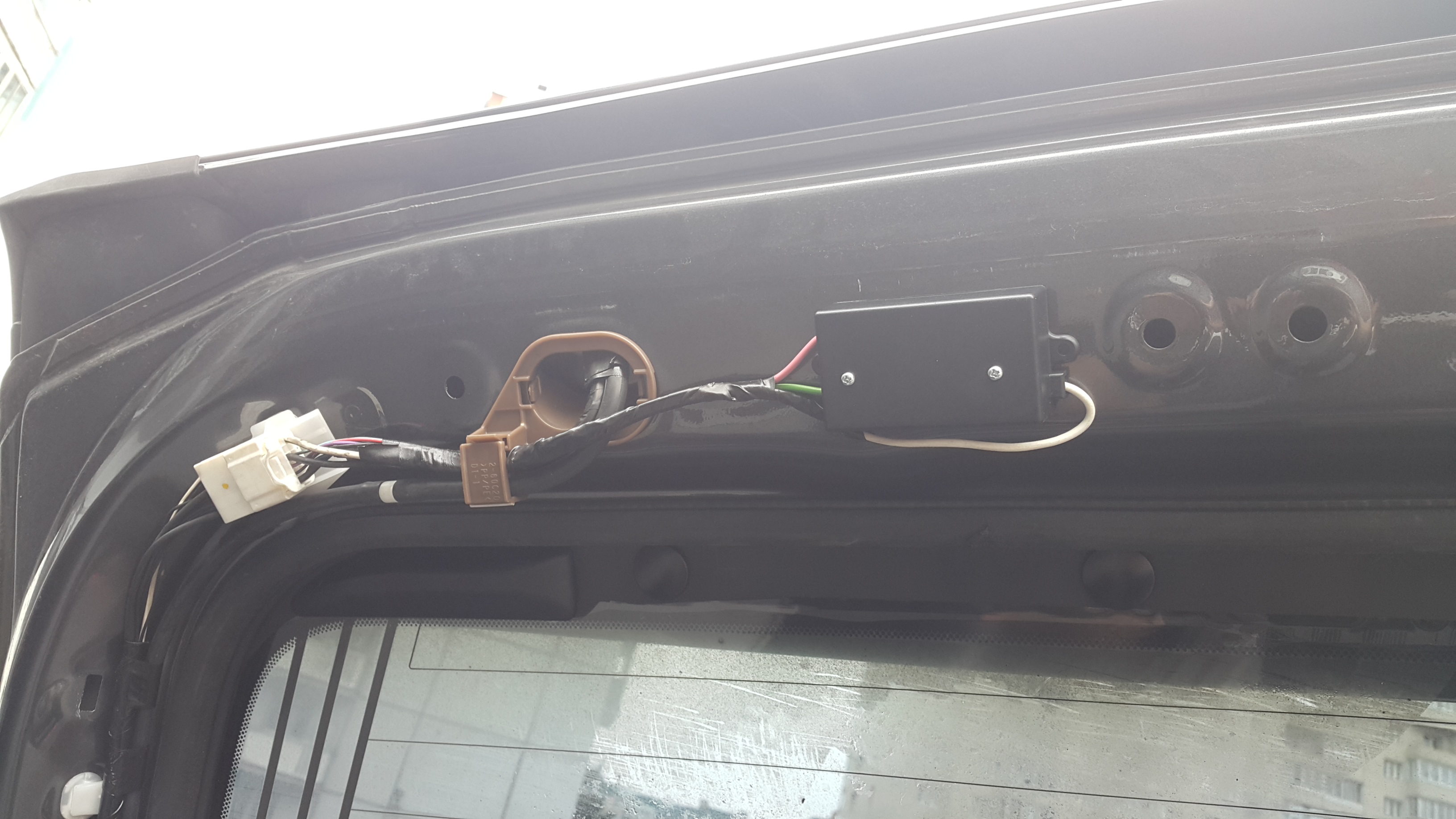

  11. Приобрёл обе версии блинкостопа, ту которая попроще установил на доп стоп, для привлечения внимания. Версия которая с акселерометром управляет всеми стопарями.
    С настройками ещё разбираюсь, точнее подбираю, пока установил такие: На простой версии блинка установил запрет в 80 сек. Активная и пасивная фазы по 0.1 сек, колличество блинков 7 штук. На версии с акселерометром запрет на "0" , активная и пасивная фазы так-же 0.1 сек. , колличество блинков 15 штук. Что касается самого акселерометра то тут выявил кое-какие особенности. Во первых понял что именно мне необходима только ось Y, это продольная ось если я правильно понял, соответственно саму коробочку желательно устанавливать вдоль авто, так чтобы проводки нагрузки(педаль->лампочка) были направленны в сторону задней части авто, и примерно посередине (у меня стоит под водительским сиденьем) Настройка акселерометра установленна на 3 и только ось Y. Если коробочку перевернуть вышеупомянутыми проводками вперёд, то устройство ведёт себя по другому, настройка в таком случае ставится на 7. Это мой индивидуальный случай, просто описываю его.
    Так же заметил не приятность, в процессе настройки зависает программа, примерно минут через 5. Приходится останавливаться, всё выключать для того чтобы заново нажать 25 раз на педаль. И только после этого блинкостоп связывается со смартфоном, правда был ещё случай что подключение по не известной причине не происходило, минут 5 парился. Так-же обратил внимание на то что частота работы простого блинка и более сложного заметно отличается. Пасивная и активная фазы и там и там установленные по 0.1 сек. Но визуально блинк в доп стопе мерцает быстрее, на видео по ссылкам это будет видно, в принципе не напрягает, просто интерессно почему так. Одним словом я доволен, продолжаю поиски оптимального варианта. На фото отдельная установка блинка на заднюю дверь, и под сиденье. Питание микросхемы брал от габаритов.

  12. jura4217
    Пассивная и активная фазы и там и там установленные по 0.1 сек. Но визуально блинк в доп стопе мерцает быстрее, на видео по ссылкам это будет видно, в принципе не напрягает, просто интересно почему так.
    В дополнительных стопах стоят светодиоды, они срабатывают быстрее.
    В основных стопах стоят лампочки, они не успевают гаснуть, и кажется работают
    по другому.
