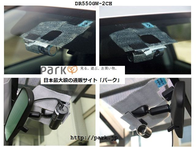

  1. цена очень даже приемлемая, в Японии крупнейший интернет-магазин Park предлагает ВР за 39800 йен, что на полновесные российские рубли - около 16000.
    Но сейчас не об этом, хотелось (в то время как началась борьба с морозами и всяческими сопутствующими багами) показать, как японцы совместно советуют бороться (и героически осуществляют эту борьбу) с жарой и прямыми солнечными лучами на парковках:

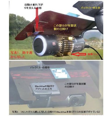

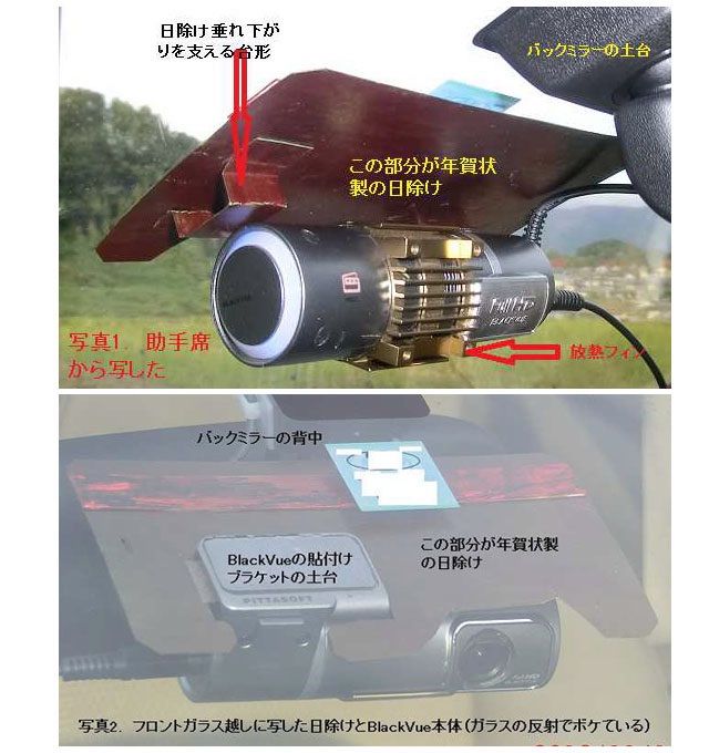

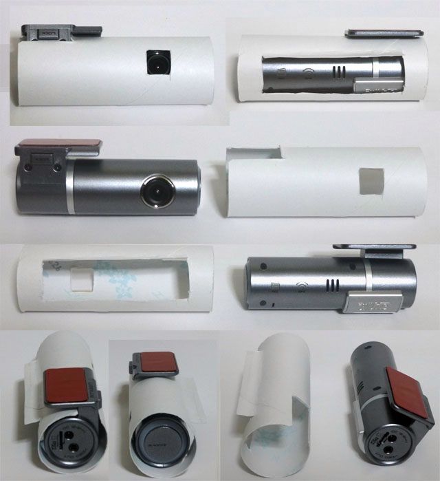

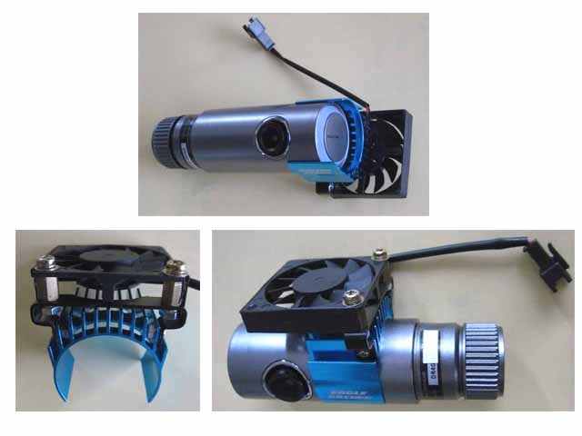

    специально под спойлер не прячу, потому что ЭТО нужно видеть:

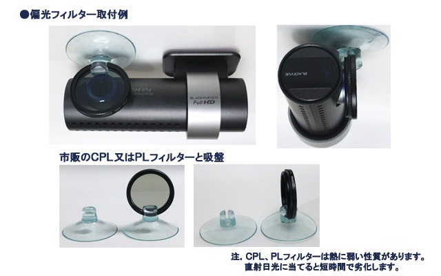

    ну и еще, установка CPL-фильтра:
    там и скрины есть с/без фильтра.
