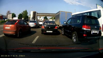

    в третьих - мне кажется что по левому краю вообще разфокус у меня идёт, правый край всегда намного лучше читается :)
    вот и думаю, может разобрать его, да покрутить объектив? толк то будет??
    вот, собственно подтверждение:
  3. Нет. Про целесообразность столь значительного увеличения битрейта.
  4. меня вполне устраивало 14-15 Mb/s, в видео я упоминал, что повышать начал что бы найти "предел" возможностей конкретно моей microSD карты. Слышал что выпадания и ошибки начинаются в 20-25Mb/s - это однозначно перебор...
    касательно же повышения до 14-15 со стандартных 5-7.5 - то разница огромна и видна невооруженным глазом. на 15 деревья зимой уже не рассыпаются на квадратики :)
  5. имхо, толка не будет. Уберете слева, будет справа расфокусировка.
    Видимо у вас то же самое что и у меня, кривое крепление объектива, я откручивал его подкладывал изоленту с одной стороны, смотрел, куда ушло и как. Насколько я помню у меня лучше стало после двух слоев :)
  6. но лучше то стало?
    значит можно и штатный объектив "донастроить"!
  7. Мне кажется что да, но мб мне хочется так думать ? :)
    До
    20130629_174137_N.mp4_snapshot_00.27_[2013.06.29_20.11.09].jpg 20130629_174137_N.mp4_snapshot_00.39_[2013.06.29_20.11.36].jpg
    После

    я, кстати, малость перекрутил влево, хоть всего на миллиметр и подвинул (на видео видно) но этого даже много оказалось :( левый край стал просто шикарен (номера читаются аж через ряд по встречке!) за то правый теперь ушел в мыло... буду искать середину, видимо... хотя, по мне так левый край важнее чем правый.
    --- Сообщения Объединены, 5 авг 2013 ---
    тоже вариант как производить настройку :)
    я, кстати, уже покатался со сдвигом объектива из видео выше - вот результат:
    немного перелёт от того что хотелось бы, левый край круто стало, за то правый немного мылит теперь :(
