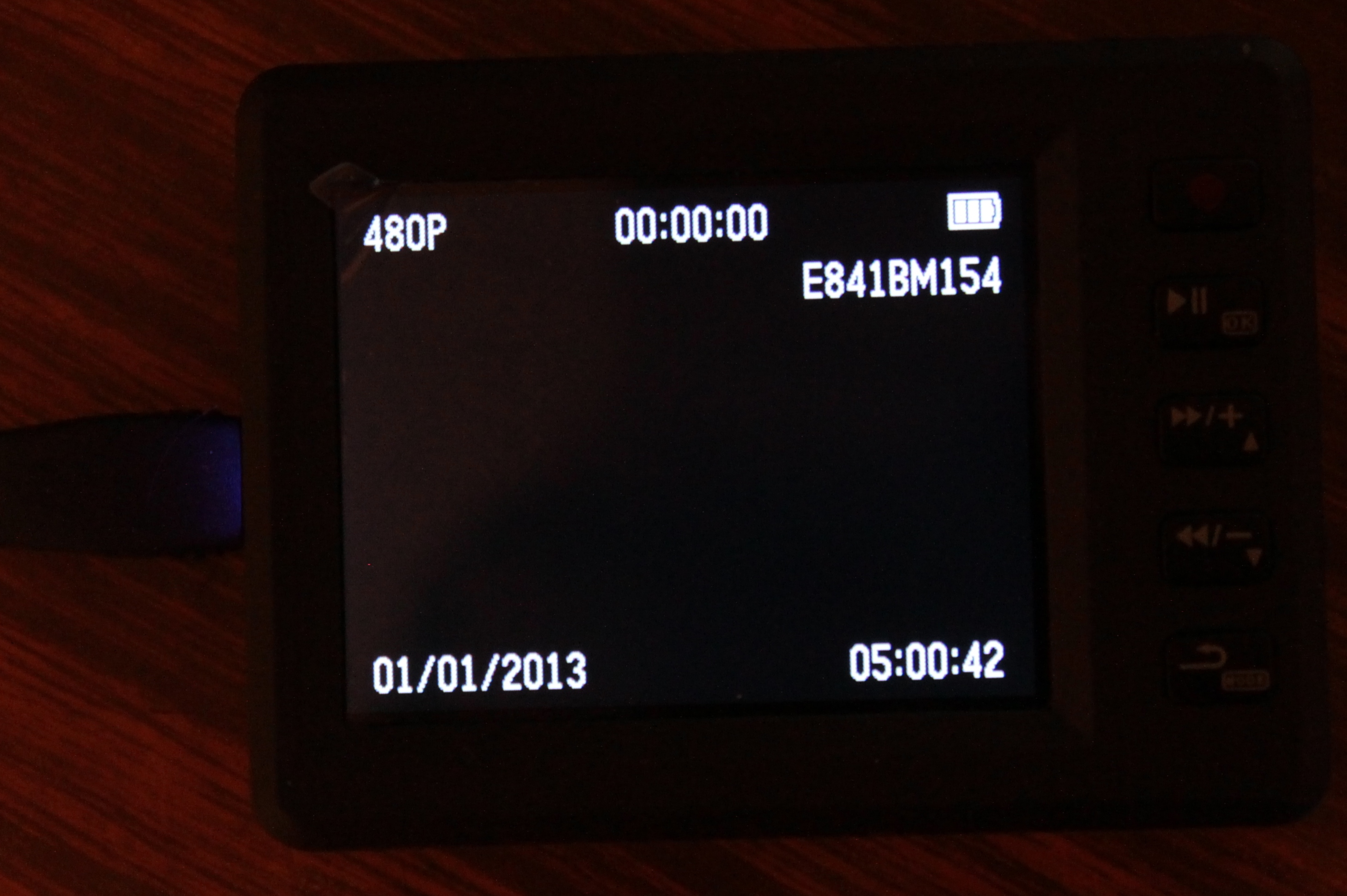

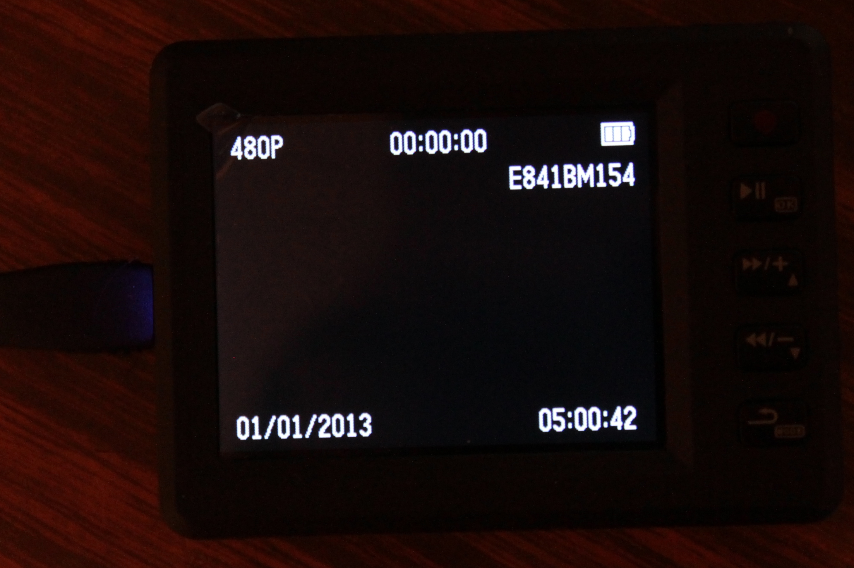

  6. Возникла аналогичная ситуация. Если принудительно вынуть акб и втавить обратно, запись начинается, как обычно при включении зажигания. Но стоит остановить запись и попытаться выйти в меню, зависает на картинке, как в сообщении выше. Карты памяти вынимал, форматировал долгим форматом, менял на другие. Прошивал 43 прошивкой, максимальной для моего серийника.
    Доп. камеры нет и никогда не было.
    P.S. : Помогло пропаивание разъема доп. камеры.

    Знак 480p в Лёвом углу - РАБОТАЕТ доп Камера,
    Эффект появляется из-за повреждения разъёма доп. Камеры - решается его припайкой
    При разборке регистратора обязательно вынимайте карту памяти и будьте аккуратны с разъёмами miniUSB и HDMI
