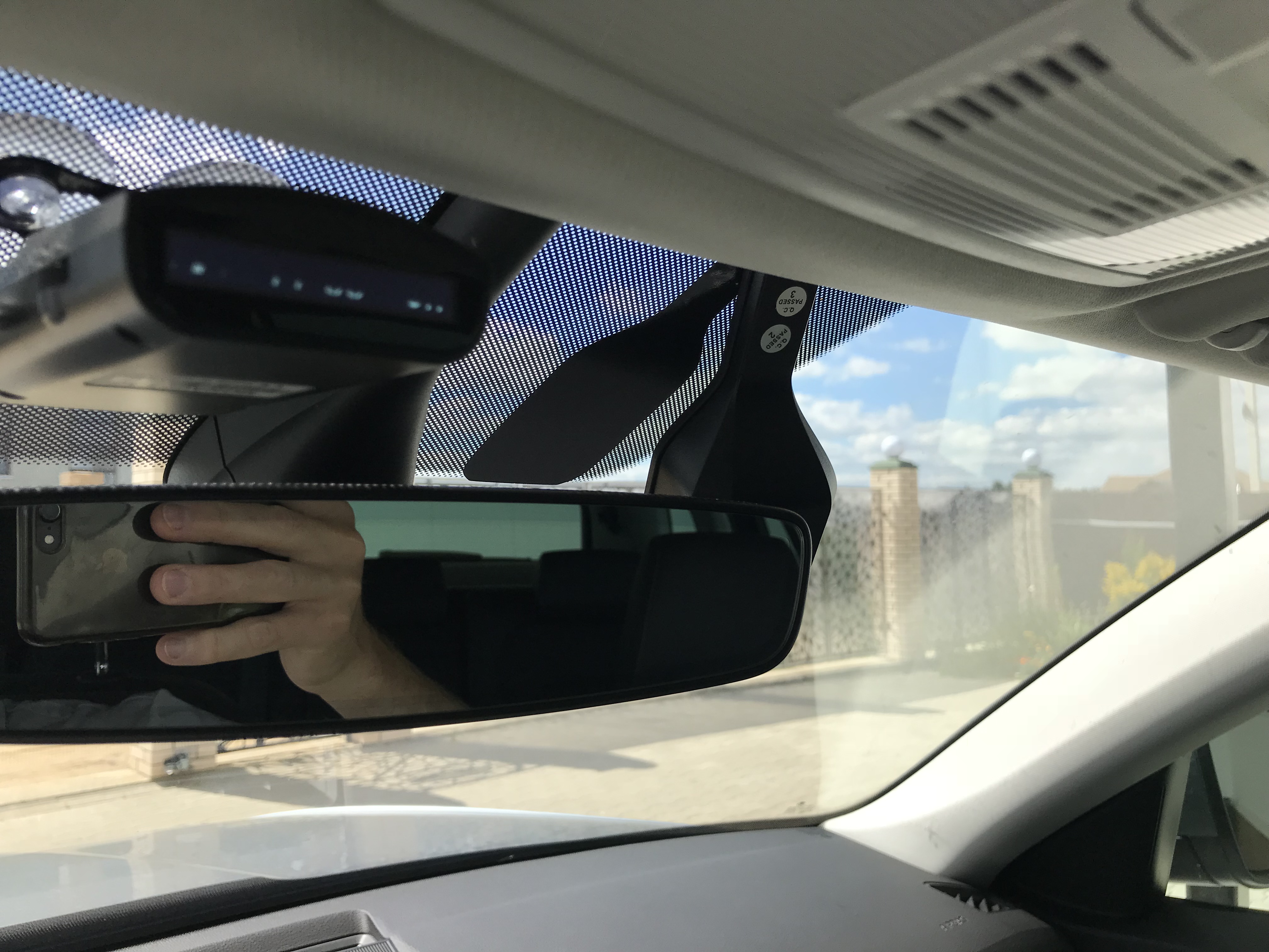

  1. Установил неделю назад регистратор. А сегодня с утра... (см.фото) :( Отвалился. Это нормально? Что делать?
    Устанавливал в Москве, у официалов...
  2. @Sergey76 обратиться к установщикам, наверное, а какие еще варианты могут быть?
  3. Я в Ярославле. Это придется специально ехать в Москву (минус день и 2000 затрат) :( А если опять отвалится?..
  4. А руки для чего? Приклеить никак не получается, для этого нужен совет?
    А если это претензия на возмещение / компенсацию затрат на установку или на покупку нового скотча 3M - напишите официалам, мы то тут чем поможем, даже представитель не поможет, скотч не он изготавливал и не он приклеивал
  5. Отличный совет!
    Мне тоже, компания, которая в списке рекомендованных установщиков, поставила задний регистратор, так, что что-то там (фишка) отошла, т.е. их косяк, и пришлось снова к ним ехать.
    Это хорошо я это заметил на машине жены, что регистратор не работает, а так бы она ездила без регистратора...
    Может внимательный к списку установщиков на сайте подходить, со стороны производителя?

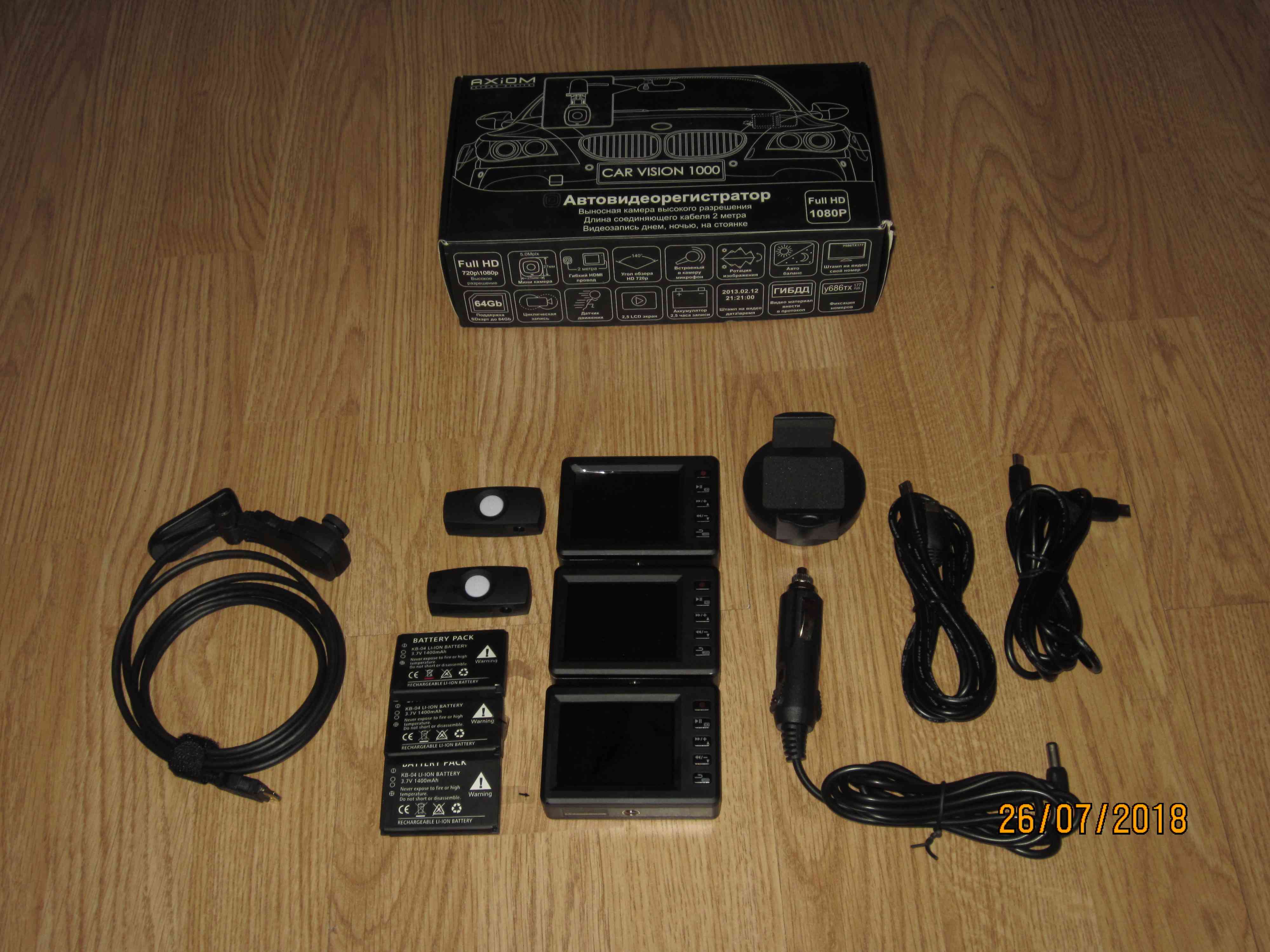

    Любыпытно, а откуда у Вас появилось 3 блока? :)
