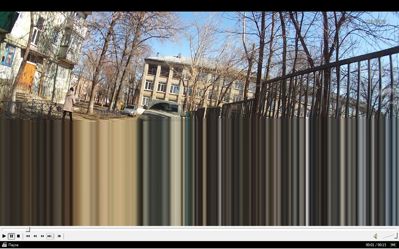

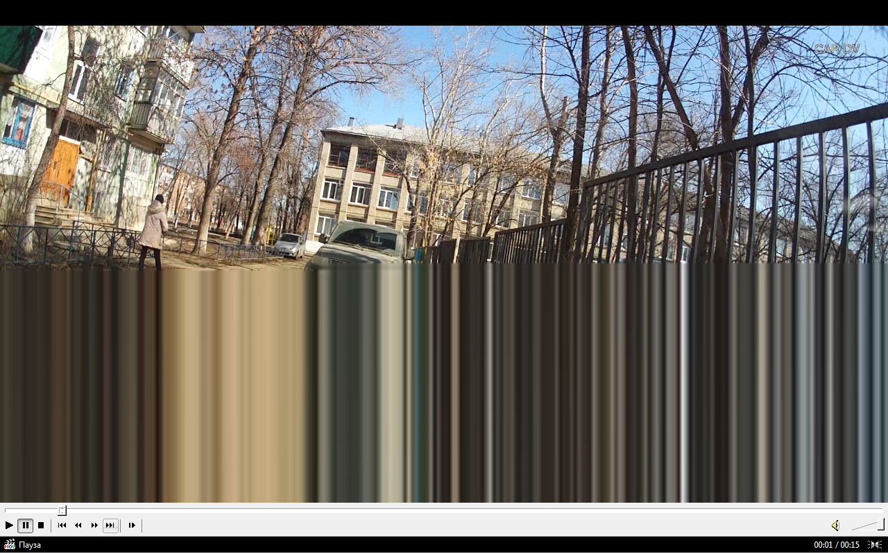

Добрый день Molotok и все специалисты форума. Нужен ваш совет по поводу таких всплесков на видеозаписи. И еще как можно маленькое видео для наглядности на форум выложить? Такие вещи происходят утром, пока все заморожено, по мере прогрева ситуация немного нормализуется. Заносил блок домой, что бы утром теплым был, без изменений, может это камера себя так ведет?.... Ну как то так.
Написал в ветке 1100 - проверьте разъёмы на Камере и Блоке --- Сообщения Объединены, 20 апр 2018 --- Приветствую! Запросите 043ю Прошивку на [email protected] И схему распиновки разъёма USB 10pin Можно отрезать оригинальный Разьем и подключить к нему надежное питание 5В 1А - будет работать автовключение --- Сообщения Объединены, 20 апр 2018 --- Созвонитесь с Сергеем +7 (977) 898-60-52, уточните, есть ли ещё 1000е блоки на Замену (по моему уже нет, но может что-то отремонтированное осталось), регистратор давно снят с производства, с запчастями не сможем помочь
Приветствую! Вначале проверьте/переподключите разъёмы HDMI на камере и на блоке, У нас остались провода HDMI 2метра Их можем Выслать бесплатно (если проблема в проводе) Камер, к сожалению, нет Второй вариант - сделать трейд ин на axiom special Wi-Fi --- Сообщения Объединены, 20 апр 2018 --- Приветствую! Есть недорогие китайские Решения - Накладка на Зеркало - там есть монитор для парковочной Камеры, в комплекте камера заднего вида Качество - как повезёт Наше решение без экрана, для Парковки не подойдёт Спереди ставится Wi-Fi видеорегистратор, в Вашем случае U-type, под ножку зеркала Сзади - второй регистратор

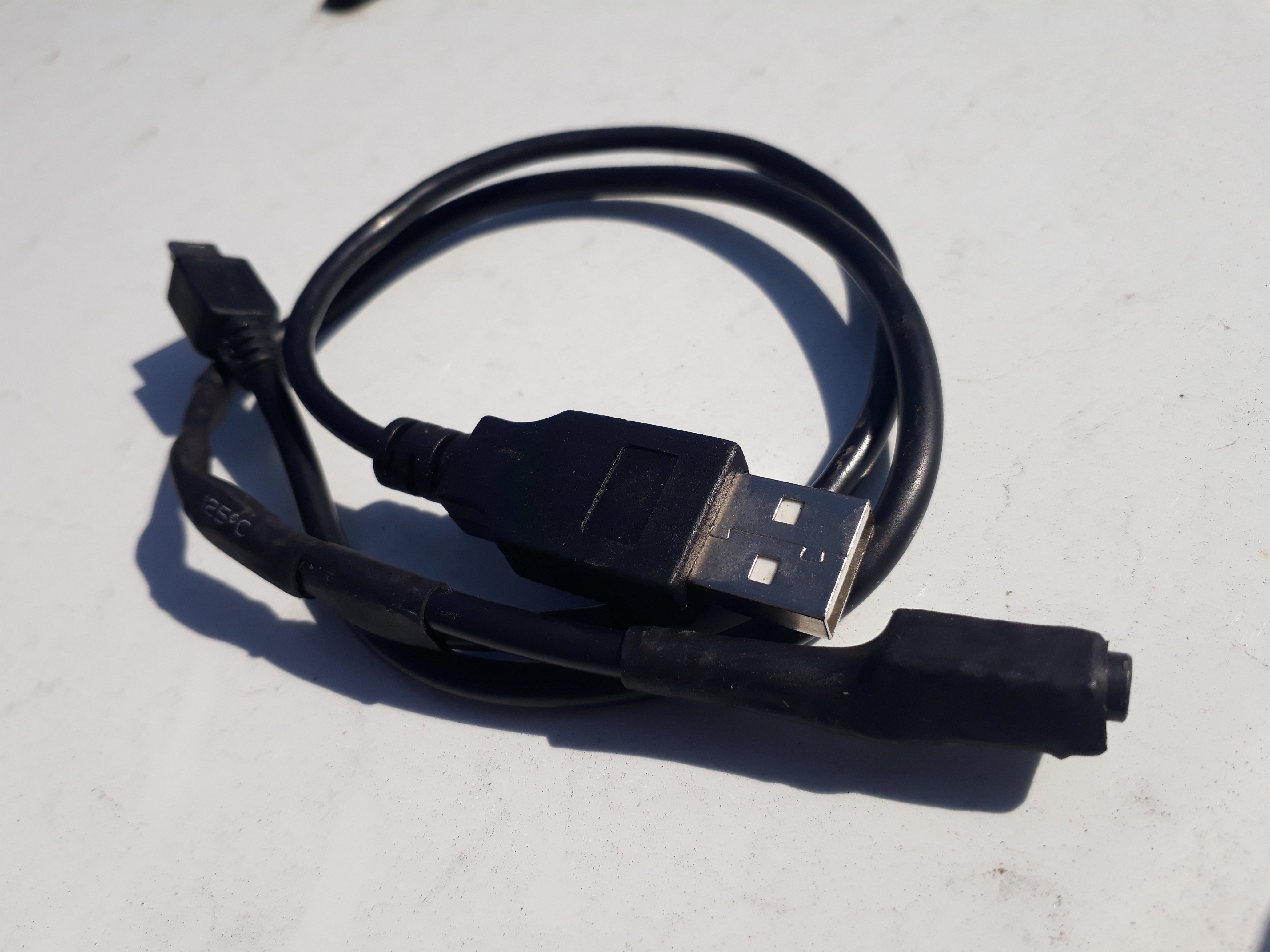

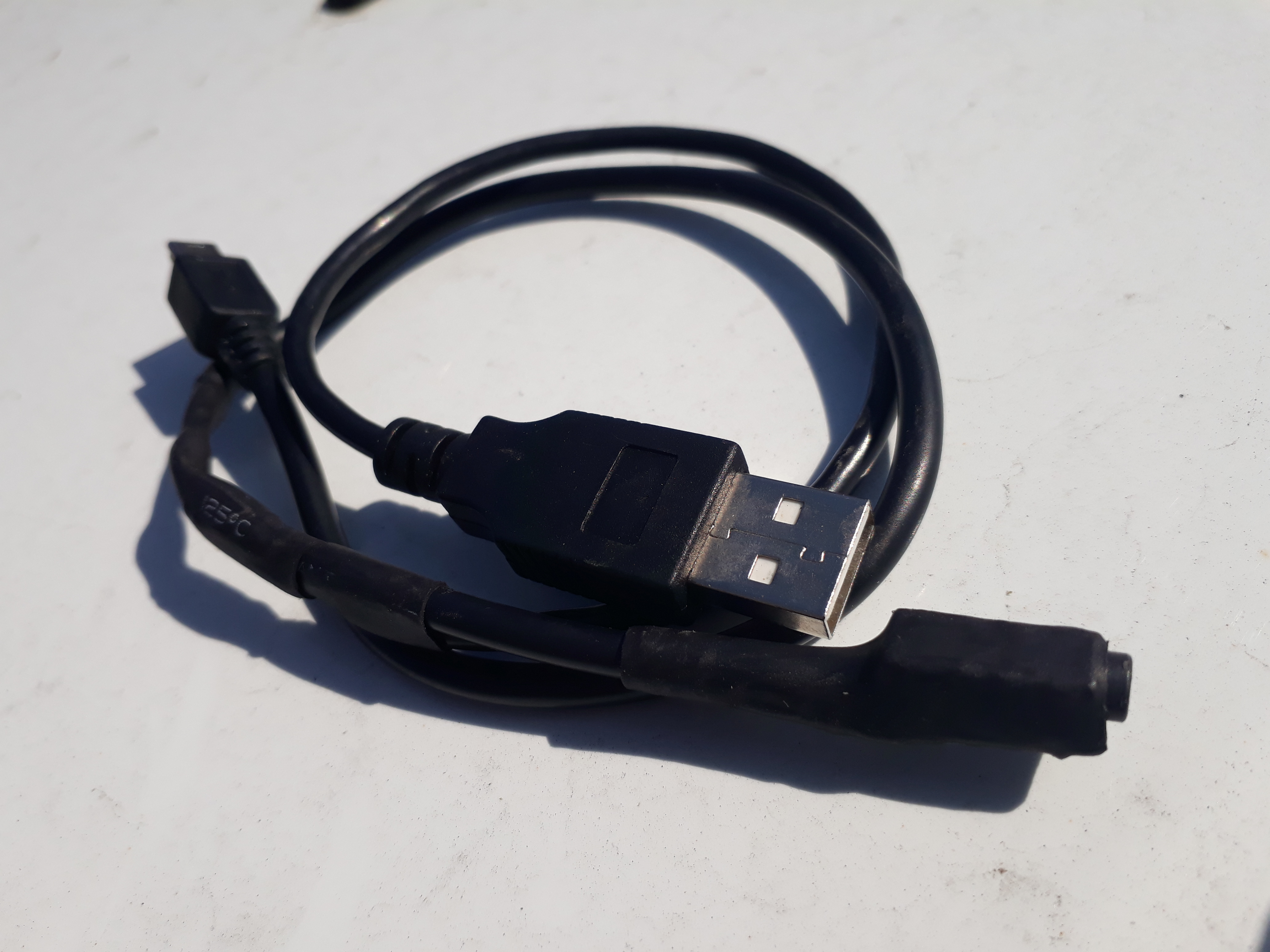

Спасибо за прошивку и распиновку! Сделал себе вот такой кабелёк. Mini-USB провод и разъём для кнопки взял от дохлого оригинального зарядника, всё в термоусадку загнал. Работает нормально. Ещё раз спасибо!

Привествую! Напишите мне на почту [email protected], пришлю две версии прошивки, попробуем Не реагирует на Кнопки - во время Записи включается Защита, надо попробовать на Блоке без подключённой Камеры/Питания --- Сообщения Объединены, 19 май 2018 --- Приветствую! С 1000м, к сожалению, уже не помогу - очень старая история, elf найду для 1100го, но для 1000го .. попробуйте на неделе созвониться с Сергеем +7 (977) 898-60-52 Возможно, у нас остались живые 1000е блоки - скажите, что от Максима с форума, если есть живое - дадим бесплатно --- Сообщения Объединены, 19 май 2018 --- Отлично! Это как раз то, что я рекомендую делать при смерти штатного Питания - берёте любую надежную плату от USB зарядника 12В-5В 1A (важно, чтобы это было реально 1А) Отрезаете штатный miniUSB 10pin Разьем с куском кабеля и припаиваете к нему плюс и минус на правильные цвета кабелей Дело на 10 мин.
