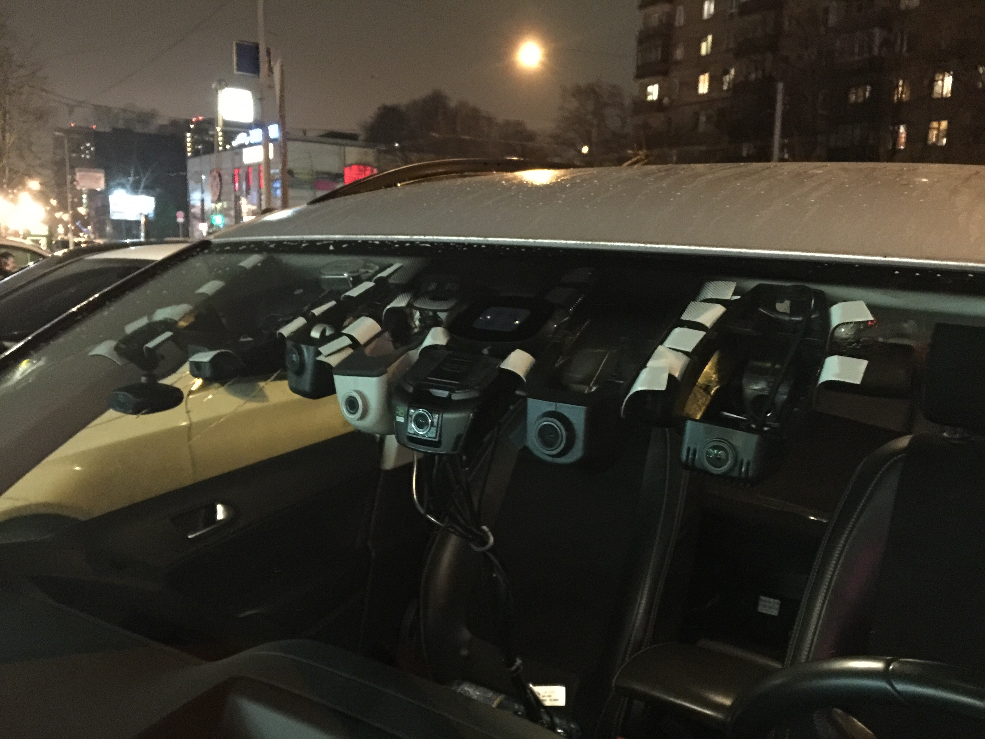

    Вот как выглядит мой тестовый автомобиль сейчас (встретите в Москве, не пугайтесь :) image.jpg
