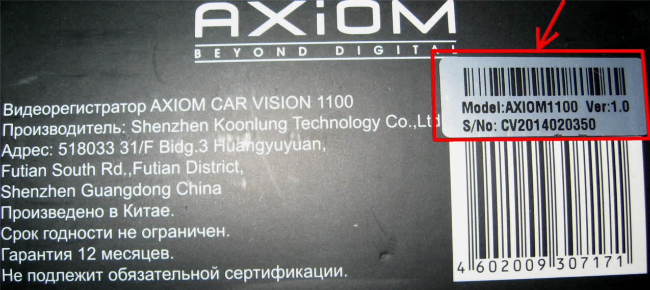

  12. Как отличить свежую комплектацию от прежней? У нас есть интернет-магазин (Технопойнт), там регистраторы в наличии. Можно по упаковке или другим способом узнать, исправлена ли там камера и т.п.?
  13. @voltov самый проверенный способ — узнать серийник регистратора и прислать Максиму (@Molotok) в личку, он проверит насколько свежая комплектация.
    Серийник начали наклеивать на коробку с марта 2014 года, когда вышло первое обновление комплектации (HDMI-кабель 3,5 м вместо 2 м + обновлена прошивка до версии V0046/20140313), также на пиктограмме написано "3.5 метра".
    То есть если этого всего на коробке не будет, то комплектация старая, лучше не брать.
    Если будет — сфотографируйте серийник и узнайте у Максима, т.к есть ещё второе обновление (новая камера, которая не теряет фокус при нагреве) и третье (новый адаптер питания).
      102,5 КБ
      867
