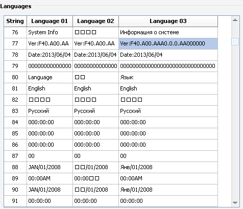

  1. Это само собой разумеется. Просто на МОДах ТВ процесс поиска происходит чётко...
    Не смог не отметить...)
    Это они могут...
  2. Поменять можно или оставить пустым по идее. Что будем пробовать?
  3. В стрингс пробовал менять эти значения, что то не вышло. Меняется только штамп на видео а раздел в настройках без изменений. Ну попробуйте заменить)
  4. Получше посмотрел, что то данные не совпадают со скрином,возможно это не то:rolleyes:
  5. Видимо есть какой то файлик с этими данными.)
  6. На SS 7810 не смог найти 1-ю таблицу,отвечающую за все разрешения,кроме HDR. У меня их 4 таблицы. 1-я обычные разрешения,3-я-HDR. Получается находит только 3.
    После редактирования битрейта измененные строки исчезают. Все это проверял на стоковых прошивках. Надо еще проверить 7510.
    Кстати пробовал 718 прошивку битрейт править,тоже строки пропали у меня при следующем открытии. Посмотри получше сам. Может чего не догоняю

    Как вариант Хекс редактором
  7. Видимо, прописать сайт интернет-магазина...)))

    Если просто логотип из меню убрать, то по идее 3-я строка снизу в редакторе SUBINI,может так проскочит.
  9. К сожалению нет, пробовал уже. Значит в другом месте собака зарыта. Спасибо за попытки помочь.

  11. Ну а ХЕКС редактором место в прошивке, что я выше скрин выложил,пробовал?
  12. Ой.. Как это я пропустил. Щас попробую.
