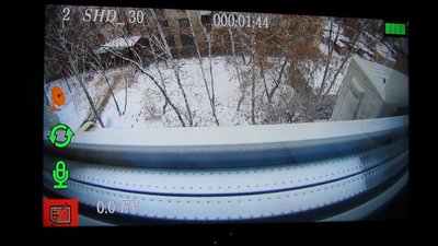

  7. Вот наглядный пример, как поменялись Меню и иконки. Это на скорую руку,будем дальше продолжать.:rolleyes:
  8. Hvostik, чего-то хуже стало ?
    Извини у меня нет регика.
  9. Иконки как были так и есть. Только убрал для начала фон МЕНЮ(стало прозрачно) и фон карты(красный при глюке) и тарелка помимо желтой,стала красным переливаться.
    @z768 Всё отлично:). Вот только когда хочу удалить папку bitmaps.bin не хочет у меня, но не критично,может у меня приложение ее какое задействовало.

    Вот было до:
