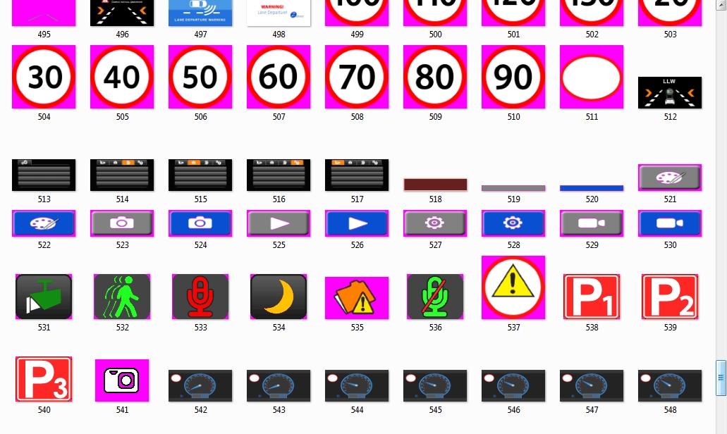

  12. Откуда эти картинки? на мои похожи, но не совсем:rolleyes:
  13. Это из последней прошивки 6.6...
