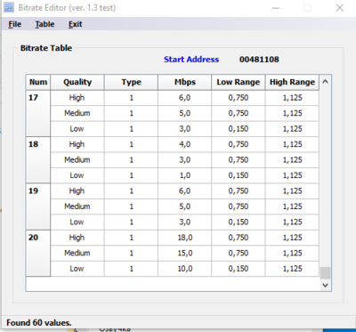

    В общем подкорректировал прошивку Inspector Marlin 2013г.в. этой программой AE.3.0.7.0_20.41_02_05, в частности уменьшил битрейт записи видео с 8 до 6 Мб/с и Light Meter уменьшил коэффициента с 5 до 3. После этого собрал прошивку - получил файл FW.mod (по размеру равен оригиналу, бинарно отличается) . Скопировал его на карточку, переименовал в firmware.bin и скормил ВР. ВР обновился , перезагрузился и (тадаммм!) - "черный экран", который не реагирует ни на что: ни на Резет ни на кнопки ни на что.
    Оригинал и мод тут: https://yadi.sk/d/lMVW4ysDtkrYu .
    Прошу помощи у форумчан: как его оживить? elf ? usb куда подключить/припаять ? Кто нибудь знает?

  17. АЕ и АФТ разбирают и собирают правильно.
    Контрольная сумма посчитана правильно.Проверял в хексе.
    Либо у вас пропадало питание -либо вот эти байтики которые не надо было менять.
    --- Сообщения Объединены, 30 июл 2016 ---
    Не надо 0.150 ставитьна минимум.Может и из за этого цыферки обнулились.Надо 0.75 до 1.25 в этих пределах.Тогда должно быть корректно.А так все ок!
    Ищи эльфик от двухкамерника.Фото сюда выложи регистратора.
    Пока ищеш- прочитай у Hvostik в подписи как восстанавтивать.
    И скачай у него же директ юсб.Можеш попробовать сторонний 'эльф от другого однокамерника.
