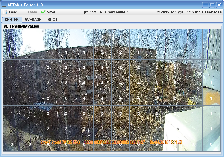

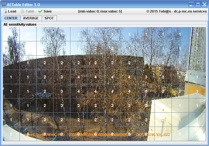

  10. Подскажите, как применяется таблица экспозамера при выборе формата 21:9 (2560х1080)?
    Сохраняется количество строк и столбцов, а ячейки становятся горизонтальными прямоугольниками? Или часть строк обрезается и ячейки остаются квадратными? Если да, то как обрезается? Сверху, снизу, с двух сторон? На сколько строк?
    Езжу с таким форматом и по записям вижу, что скорее всего по горизонтали таблица растягивается на ширину кадра, а ее лишние строки обрезаются. При этом ячейки становятся крупными и работает экспозамер даже в точечном режиме не совсем так, как задумано.
  11. Вот 2 образца, по ним видно как меняется картинка
    FHD.png FHD
    2560x1080.png 2560x1080
  12. Не видно. На этих картинках соотношение сторон 12:8 в соответствие с квадратной сеткой таблицы. Хотите сказать, что сетка экспозамера не растягивается на всю ширину кадра 21:9, а накладывается только на среднюю часть и при этом почти половина кадра вообще не учитывается?
  13. Я хочу сказать, что вставьте картинку со своего рега в редактор и увидите как надо для данного разрешения править таблицу. Так я себе делаю. а Вам если интересна теория а не практика,то это не ко мне.:)
  14. а как задумано... можно вашу мысль озвучить...
    #194 z768, 6 апр 2016
  15. Задумано отсекать от участия в замере все что мешает. Меня интересует дорожная обстановка а не правильная цветопередача неба с низким солнцем и светящихся рекламных щитов.
