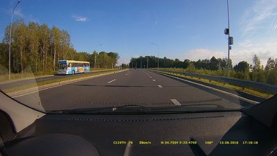

  3. Давай уже добивать этот вопрос до конца.:)
    Вот еще база для июльской прошивки. Тут еще и Казахстан интегрирован в нее. Не выкладывал только потому, что запросов вроде на КЗ не было. А просто так добавлять более полутора тыщ точек, которые никому не нужны? Зачем?
    Вот как она у мне на реальные камеры сегодня по пути с работы отработала
    Муляж RedSpeed
    Интегра-КДД
    Стационарная Арена
    Ну работает же все?
