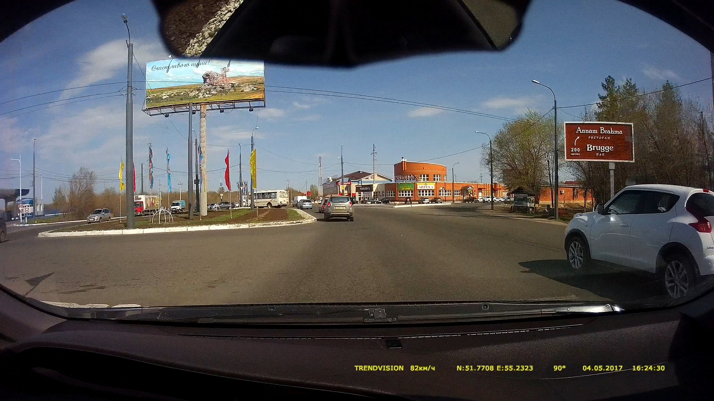

  11. @vovan11 , проверить базу официальную можешь?
    На предмет, ошибочного предупреждения о камере в спину. Пикает перед кольцом, на
    здесь
    По карте пусто, камер здесь нет. Обновил прошивку, с очисткой дампа, обновил базу, повторяется оповещение. Что это за...?
    https://speedcamonline.ru/point/56Ore/30966/
    эта работает правильно (она не в счет), но после нее стала проговариваться еще одна какая-то камера в спину.
  12. ОК. Я на спидкаме тоже криминала не вижу. Давай для начала, контрольный в мозг прибору сделаем? Типа поставь мою базу и прокатись там. В зависимости от результата, уже будем рыть в каком то направлении :)
  13. Ок, перезалью, отчитаюсь.)))
  14. понял
  15. Прокатился, с твоей тишина.
  16. В общем расследование не выявило никаких проблем и в офф. базе. Могу только предложить обновиться еще раз с офф. сайта. :)

    Кстати а базу то какую грузишь?
  17. Была- ОСНОВНАЯ БАЗА (MAIN).
    На твоей вчера, не дублировалось. Было ОК.
    Наверно на всякий случай, перед загрузкой твоей альтернативной, залил последнюю с очисткой памяти. Сегодня, повторить проверку альтернативной, не удалось, утром при выезде, опять слетела прошивка. Вечером буду перезаливать слетевшую. Попробую опять официальную.
    UPD. Со свежими базами, проехался вроде наладилось. Подозреваю, в какой-то дате висел дубль (жалко не сохранил ту версию).
    #377 56IG, 8 май 2017
