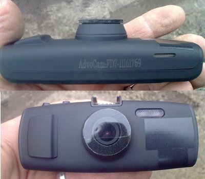

    установлен поляризационный фильтр
    Оригинал ролика для скачиванияhttp://yadi.sk/d/qC_t9zm_LLKRQ
    Плэер ютуба мажет.
    Позже добавлю "ночь".
    Оригинал http://yadi.sk/d/G1usVhZ2LPmen
    Сегодня, 02.04.2014 переделал, содрал переходное кольцо, установил на корпус ВР,
    теперь фильтр съёмный.

  8. просто нашёл в яндексе.
    на фото видно Sunpak PL диаметр 27. брал на глазок, наверно лучше 28 мм.
    можно найти попроще набор из 3-х фильтров за 400р.
    этот закрепил - сначала поставил на конус и покрутил с усилием, появилась риска.
    далее по этой риске 4-хгранным надфилем пропилил круговую канавку,
    профилем как уголок в конусе.
    накрутил фильтр путём самореза, встал плотно.
    главное, не забыть сначала опытным путём определить его вертикаль .
    в моём случае это буква Р.

  14. Фильтр поставил, ибо и на прежнем ДЖиМИни хд70 и на этом бесило отражение торпеды в лобовом, засвечивающее половину картинки. и от экспозиции это не зависит.
