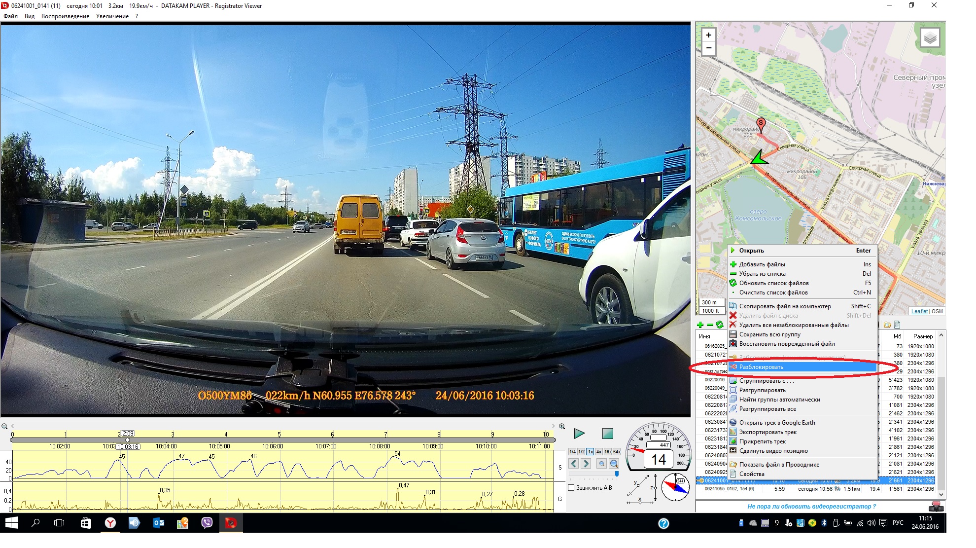

  19. Подскажите - как на нем удалить все записи? В том числе защищенные. Вообще не могу понять как снять защиту с записи. Накопилось уже файлов защищенных немало. Каждые раз форматировать карточку как-то излишним кажется.
  20. С помощью этого плеера можно снять защиту и удалить запись.
    http://datakam.ru/Statyi/list/datakam-player.html
