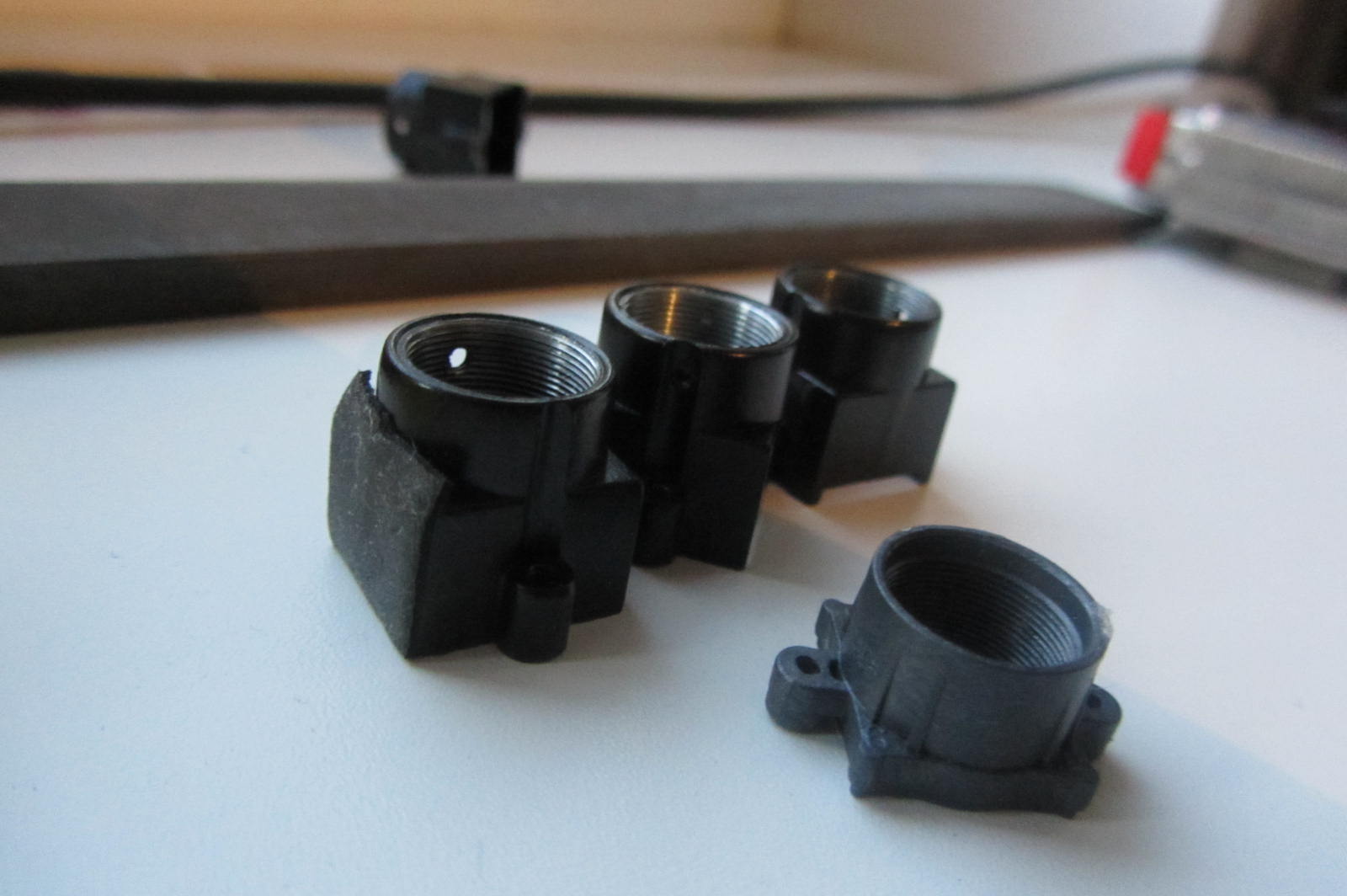

  5. Сегодня прислали холдеры, оказались не 18мм а 16.5, т.е промахнулсяс посадочным( по эскизу у них было 18).
    Подточил плату , вставил холдер, объектив вкрутился почти под шляпку(намотал на наго 1.5 слоя фумленты и застопарил винтом ).
    Вывод:
    Холдеры надо подбирать(капризная вещь), но когда подберешь, то холод и жару(+70) держат на 5+. Три свои подогнал, и один сторонний. Работа продолжается.
    --- Сообщения Объединены, 7 янв 2015 ---
    Забыл добавить , что холдеры надо равномерно протягивать, иначе при не качественном холдере плоскость заламывается(видимо саму плату с матрицей в плоскости деформирует) и резкость не достигается по всей горизонтали(мыло слева или справа).Матрицу надо просматривать под большим увеличением на предмет мусора. Или приложить к холдеру перевернутый объектив, и муссор сразу будет виден. При кручении- объектив, Если мусор не крутится, значит матрица. Самое главное, не забыть при этом к телеку подключить через HDMI;)(ИМХО)
