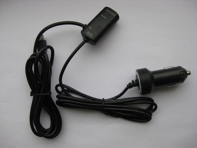

  4. Добрый день!
    Вышел из строя шнур питания с контролером. Подскажите, можно ли заменить его на какой-либо другой?
    Или может есть возможность приобрести новый у вас?
