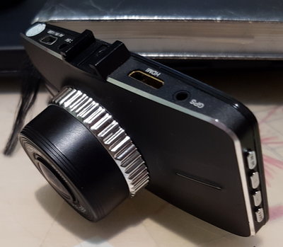

    Друзья, имею видеорегистратор G5WA родом из Китая. Все в нем устраивает, но не могу заставить работать циклическую запись. Необходимые настройки делаю, но фактически ВР не перезаписывает, а после заполнения просто выключается. И так получилось, что несколько раз в нужный момент он оказался выключенным.
    Может кто сталкивался с данным регистратором и знает как исправить ошибку?
    1. Чипсет Амбарелла A7LA70
    2. Есть дополнительная выносная камера.
    3. Есть датчик GPS.
    #1

    Что-то грустно у меня с вопросом.
    Сделал бэкап прошивки по совету с соседней ветки. Но загрузить его сюда не могу, почему-то не пропускает.
    Нашел на одном из международных сайтов более раннею версию прошивки. Есть ли тут спецы кто сможет посмотреть ее?
