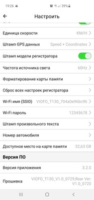

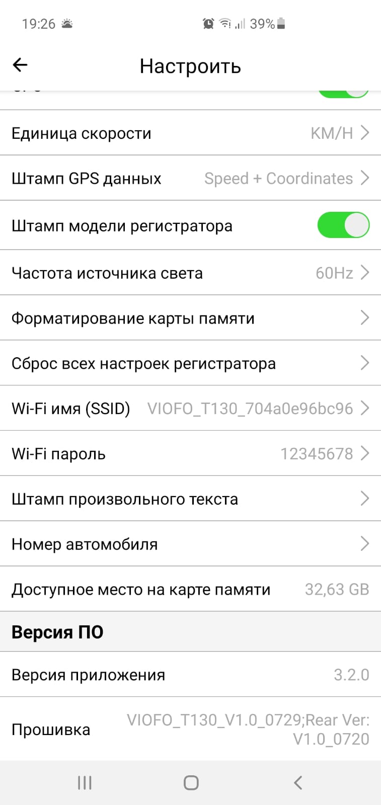

  17. Здравствуйте,а можете подсказать,подключаюсь к приложению,но на телефоне не нажимается пункт,свободное место на карте памяти регистратор.jpg
    --- Сообщения Объединены, 17 мар 2024 ---
    И другую карту ставил,но информации о свободном месте на карте нет,раньше такого не было,да рег пролежал всю зиму дома
  18. Не могу. Я туда не нажимал ни разу. Место на карте памяти отображалось без нажатия.
  19. Понял она и не должна нажиматься ,просто не отображается,спасибо
