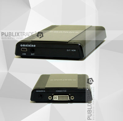

  12. Omnikine 4ch Mini Mobile DVR
    • Видео: 720x480, 4 канал видеовхода, 60fps по 15fps на канал,
    • Угол обзора: 140°
    • Память: Встроенная память 500 Гб.
    • Запись: цикличная
    • GPS-модуль: нет
    • Питание: 12-24 В + аккумулятор
    • Микрофон: есть
    • Датчик: детектор движения
    • Габариты: 143х92х20
  13. Ольга! 60fps - ну.... маловато будет! ))) на 4-х канальник приразрешении D1 надо все же 120! Иначе картинка совсем не айс!
