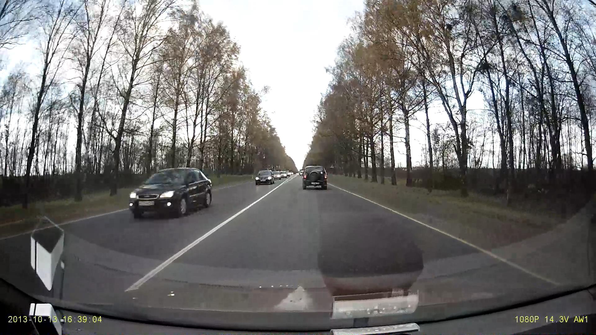

  6. Покатавшись с новой прошивкой сделал вывод, что причина часто плохого видео не только в заниженном битрейте, точнее не только в этом. Плохо, что занижен минимальный битрейт, но максимальный на отдельных видео доходит до 12,8 Mbit, этого достаточно, но картинка местами все равно замылена...
    Вероятнее всего причина в програмной обработке в целом - заниженный минимальный битрейт, шумодав, стабилизатор, что-то типа WDR...
    Но раз производитель все же обратил внимание на качество видео и подтянул его в прошивке 2.2.0, есть надежда что со временем доработают...
    Для понимания приведу ниже несколько скринов в сравнении с TV-Q5NV который для меня как бы эталон сейчас... У TV металлический держатель объектива, что исключает расфокус от нагрева и идеально настроенный объектив (отдельное спасибо TrendVision за это :) ) , кроме того у него куча настроек видео, но он не умеет подстраиваться сам под меняющиеся условия, кроме отдельных дневной и ночной экспозиции. Cowon имеет из настроек видео только разрешение, качество и яркость, но подстраиваться по меняющиеся условия умеет... (у моего экземпляра фокус настроен не идеально, слева имеется замыливание)
    Почти максимальный бит, но картинка далеко не идеал...
    В сравнении...

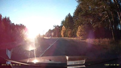

    Cowon против солнца - :)
    Видно как рег подстраивается.

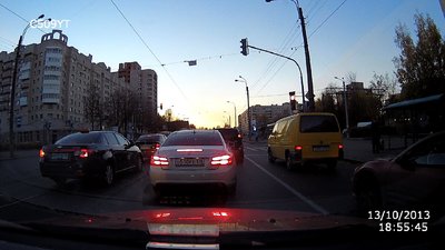

    TV против солнца - :(
    Подстраиваться рег не умеет.
