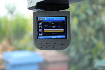

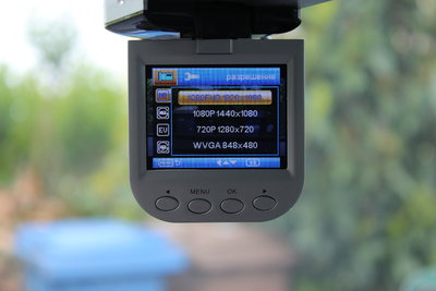

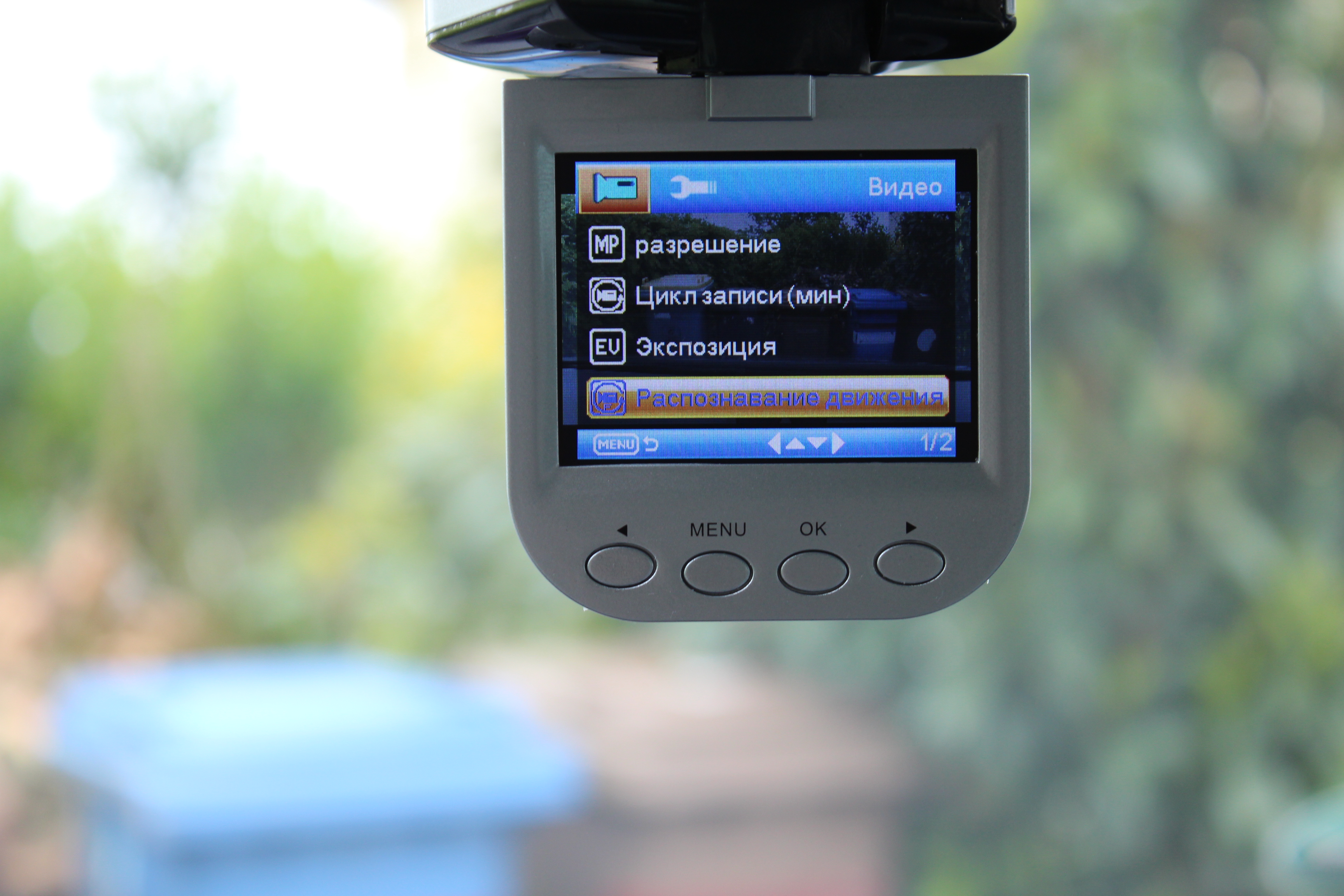

  8. может все таки фотографии меню выложите сюда ?
  9. IMG_0467.JPG IMG_0468.JPG IMG_0469.JPG IMG_0472.JPG IMG_0475.JPG IMG_0474.JPG IMG_0473.JPG IMG_0476.JPG IMG_0477.JPG IMG_0478.JPG IMG_0479.JPG IMG_0480.JPG IMG_0482.JPG IMG_0483.JPG Да конечно сейчас пойду сфоткаю
  10. пункт меню на первой картинке, циклическая запись. Что там стоит ?
  11. Стоит 10 мин
  12. ну тогда как вариант поискать в интернете прошивку для него, но с китайрегами это будет сделать сложно :( Попробуйте поискать естьи ли в таком же форм факторе у Российских фирм видеорегистарторы
