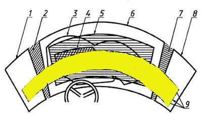

    Обозначения: 1 – граница прозрачной части левого бокового окна, 2 – левая боковая стойка переднего окна, 3 – контур очистки переднего окна, 4 – граница нормативной зоны А, 5 – граница нормативной зоны Б, 6 – граница прозрачной части переднего окна, 7 – правая боковая стойка переднего окна, 8 – граница прозрачной части правого бокового окна, 9 – следы от плоскостей, являющихся границами нормативного поля обзора П.
    Мне кажется наиболее важным //нормативное поля обзора П// Передняя обзорность.jpg
    --- Сообщения Объединены, 20 апр 2014 ---
    5.6.5. В нормативное поле обзора П допускается попадание технических средств, расположенных внутри кабины, при выполнении следующих условий:
    – конструкция технических средств должна позволять водителю без затруднений, не отвлекаясь от управления, освобождать от них нормативное поле обзора П;
    – точки крепления технических средств не должны находиться в нормативных зонах А, Б и нормативном поле обзора П.

    И про это нормативное поле. Специально выше по теме так много понаписал и ссылки привел. На картинке пунктиром (9) граница поля обозначена условно. Фактически в ней практически всё лобовое стекло (про боковые не пишу), она больше зон "А" и "Б", поглощает их.
    Те необходимо без затруднений ОСВОБОЖДАТЬ поле обзора П, а не обязательно снимать, как Вы пишите //И даже Q5NV, не отвлекаясь от управления будет снять достаточно проблематично//.
    При расположении ВР, как на моем фото в посте 11, я могу на ходу одним движением, даже не отрывая глаз от дороги, «схлопнуть» его вверх, и продемонстрирую при необходимости это оппоненту.
    И расположен ВР (габарит в сложенном состоянии совпадает с площадкой его крепления) будет в зоне шелкографии, уж явно не попадающей в зону Б (а тем более А и П).
    А при остановке гайцем, положение ВР будет таким (где-то за 3-5 сек).

    Зона "П" перекрывает и "А" и "Б", они внутри неё.

  17. Вроде на рис выглядит по другому? Через кучу плоскостей, углов и каких-то точек V.
    П-желтым, Б-горизонтальная штриховка (N5)

    Это её условное обозначение, а при сертификации расчитывается для конкретного авто с учетом размещения водителя.
