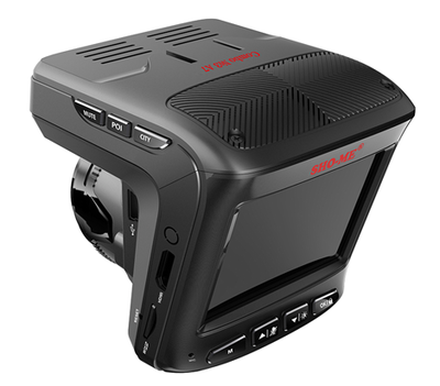

  1. Комбо-видеорегистратор SHO-ME Combo №3 A7.
    Самую нетривиальную форму корпуса получил Sho-me Combo №3.
