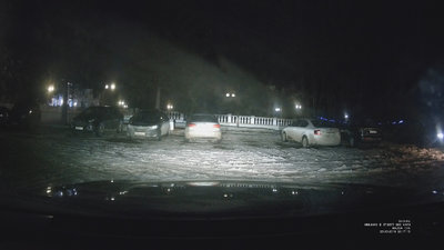

  2. В МОДе будет снимать в режимах:
    2560х1440р, 2560х1080р HDR, 1920х1080р
    вместо стоковых разрешений:
    2304х1296р, 1920х1080р, 1280х720р
    2560х1440р, 1920х1080р:
    2560х1080р HDR:
    #2 Kaliningrad, 23 мар 2019
  3. Первый выгул в авто. Ролики и скрины позже добавлю...
    2560х1440р:
    1920х1080р:
    2560х1080р HDR:
  4. Разница между 2560х1440р и 2560х1080р HDR:
    Кроп:
    За скрины спаcибо камраду @bsm
