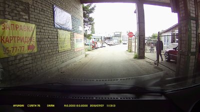

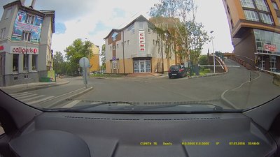

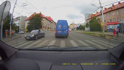

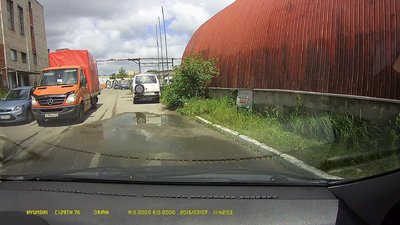

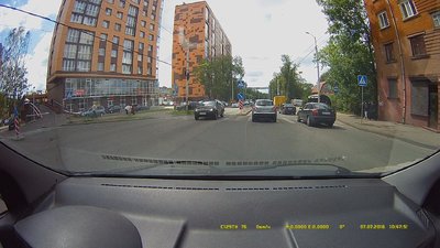

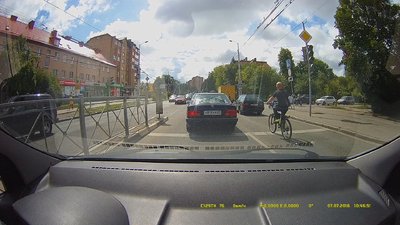

    Сравнение связок A7LA50+IMX322 и A7LA70+OV4689...
    Оба регистратора настроены на максимальное качество.
    В ТВ-718 можно было контраст приподнять, запамятовал.
    На Shadow 1s стоит очень качественный объектив от известной модели:
    -5Мп, 8 линз, F1.6, ФР=2.9мм
    На Trendvision TDR-718GP установлен более широкоугольный объектив:
    -???Мп, 6 линз, F1.6, ФР=2.4мм (?)
    Съёмка велась в разрешении 1920х1080р без CPL-фильтров...

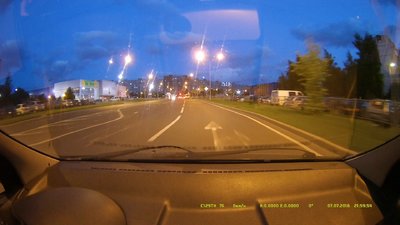

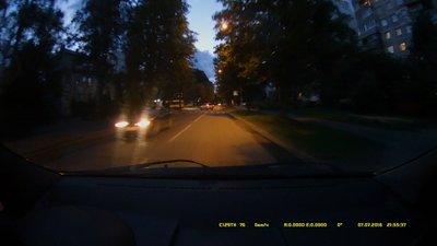

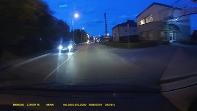

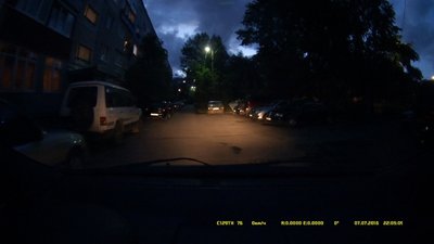

    Парное сравнение в вечернее время...
    По поводу работы WDR в Shadow 1s я уже писáл в соответствующей ветке.
    В меню значения ON и OFF перепутаны местами.
    Как это выглядит, смотрим скрины (слева OFF, справа ON)...
    Поэтому, если в скринах от Shadow картинка яркая, значит WDR ON (по факту).
    Ибо, проверял оба значения...
    В Trendvision HDR отключён и не забываем о более широкоугольной оптике...
    1.jpg 2.jpg 3.jpg 4.jpg 5.jpg 6.jpg 7.jpg 8.jpg 9.jpg 10.jpg 11.jpg 12.jpg 13.jpg 14.jpg 15.jpg 16.jpg 17.jpg 18.jpg 19.jpg 20.jpg 21.jpg 22.jpg 23.jpg 24.jpg 25.jpg 26.jpg 27.jpg 28.jpg 29.jpg 30.jpg
    Выводы...
    На Shadow 1s WDR лучше отключать, ибо он смахивает на завышенные AE/ISO...
    С TrendVision TDR-718GP для меня всё более мене ясно.
    Правда я люблю ставить резкость на "+1", но не всем это по вкусу.
    Поэтому "0"...
