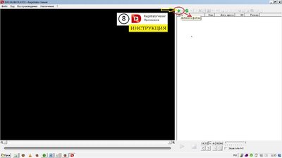

    8. Теперь нужно выбрать необходимый для редактирования файл, из которого нам нужен фрагмент. В верхней строке находим значок - зеленый "плюсик" и нажимаем на него

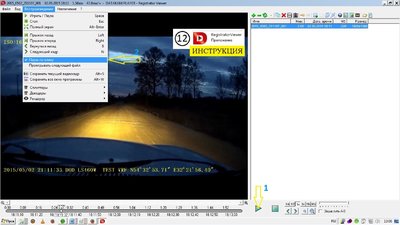

    12. Еще подключим небольшое "удобство", предусмотренное в программе: заходим в верхней строке в "Воспроизведение" и во всплывшей закладке выбираем "Пауза по клику" (перед названием ставится "галка"). Функция удобна тем, что для воспроизведения/паузы достаточно подвести курсор на поле изображения и нажать левой кнопкой мыши (не "прицеливаясь" на треугольник внизу)

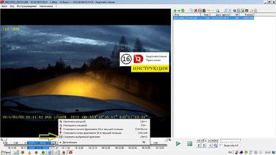

    16.Получили выделенный фрагмент из нашего большого видеофайла, с отметками А и Б - началом и концом фрагмента. Подводим курсор на выделенное синим поле на шкале времени, Правой кнопкой мыши вызываем меню и выбираем "Сохранить выбранный фрагмент"
