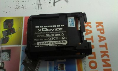

    Да и выложи фото своего регистратора,чтоб по аналогу попробовать восстановить.
    Судя по внешности клонов полно.Надо искать похожий-каркам-дод и тд.
    #6 za rulem, 2 июн 2016
  7. UPGRADE_FIRMWARE.bin
    Это в блэк бокс -1 так называется.

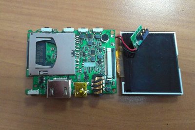

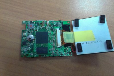

  8. Вот фотографии. С elf буду пробывать
    --- Сообщения Объединены, 3 июн 2016 ---
    Прошить получилось. Экран горит. Картинки нет, просто белый. через HDMI на мониторе пусто

  9. elf нужен от другого ПО, значит не подходит по монитору.
    Фото самого ВР выложите и какое ПО стояло, буквы-цифры.
  10. Не сможет цыфры и буквы выложить.(все укадено до нас)
    Тут два варианта.
    Правильный эльф и тыкать ПО клонов пока не подойдет либо Кривой эльф,но родное ПО.
