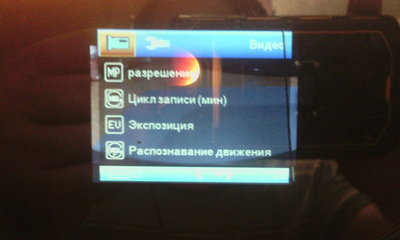

  1. всем добрый вечер. такая проблема регистратор работает нормально но когда флешка заполняется полностью не хочет перезаписывать файлы автоматически. пишет что память заполнена и отформатируйте флешку . помогите что делать ? может попробывать перепрошить его? если да то какую прошивку надо и как это сделать ?
  2. @Тихомир
    Начните с фото разделов меню, по аналогии с темой про другой китайский ВР (в которой Вы писали). Так как что это за ВР и какие в нем функции навскидку не поймешь. Но функция перезаписи должна быть. У Вас длительность видеофайлов какая установлена?
  3. минималка 3 минуты .

  4. @Тихомир
    Интересует подменю раздела “цикл записи”.
    Если я правильно Вас понял, то:
    Ваш ВР пишет видео на карту 3-минутными файлами и по заполнении карты останавливает запись.
    - G-сенсор Вы выключили;
    - Карту форматировали на компе и в ВР;
    - другую (отформатированную) карту пробовали.
    Так?
