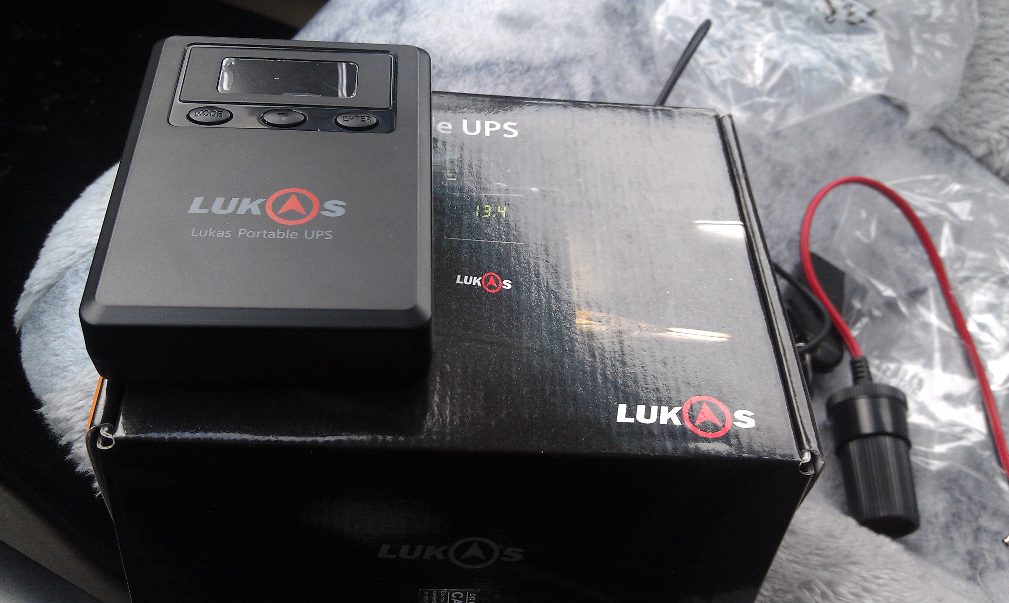

    Здравия други. Хотел бы я вам рассказать про такой девайс который нам вместе с видеорегистраторами прислал пользователь Молоток. Это Lukas LK 530.
    Lukas LK530 - внешний автомобильный аккумулятор, или как написано по английский на коробке PortableUPS. Как мы знаем у многих видеорегистраторов отсутствует встроенный аккумулятор, из за этого оставить даже на пару часов (или 1 час) видеорегистратор на парковке у того же супер маркета не представляется возможным, а вероятность вот такого случая на парковке ой как велика.
    Однако, если даже у нас и есть аккумулятор то хватит его максимум часа на 4 (это у Каркам Q4 такой 2000 мА, если у кого то есть аккумулятор больше, то пишите), а очень многим хотелось бы оставить видеорегистратор включенным на всю ночь, а это увы не представляется возможным. Так вот для решения выше описанных проблем и было придумано такое устройство как внешний аккумулятор. Занимаюсь видеорегистраторами около 2х лет, увы мне такие устройства не встречались, максимум что видел это портативные зарядки для телефонов, представляющие из себя аккумулятор на 2000 мА, которых опять же не хватит на всю ночь. А уж про специализированные автомобильные гаджеты я даже говорить не буду, я их просто не встречал (может так плохо искал, поправьте меня).

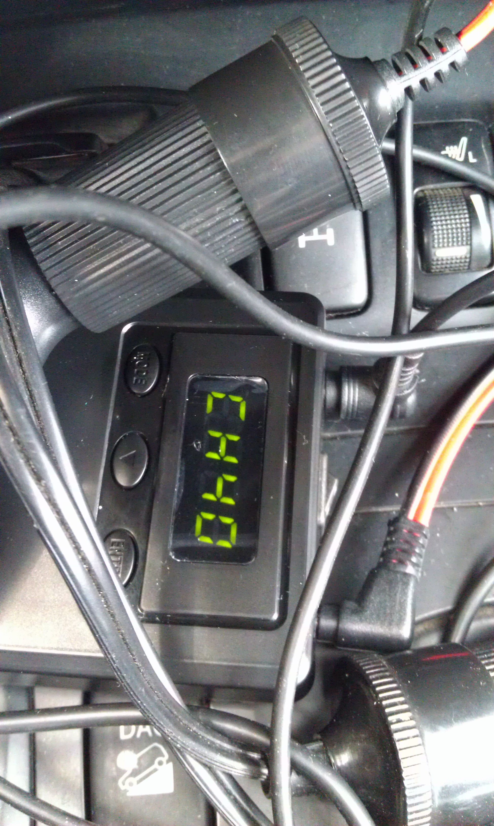

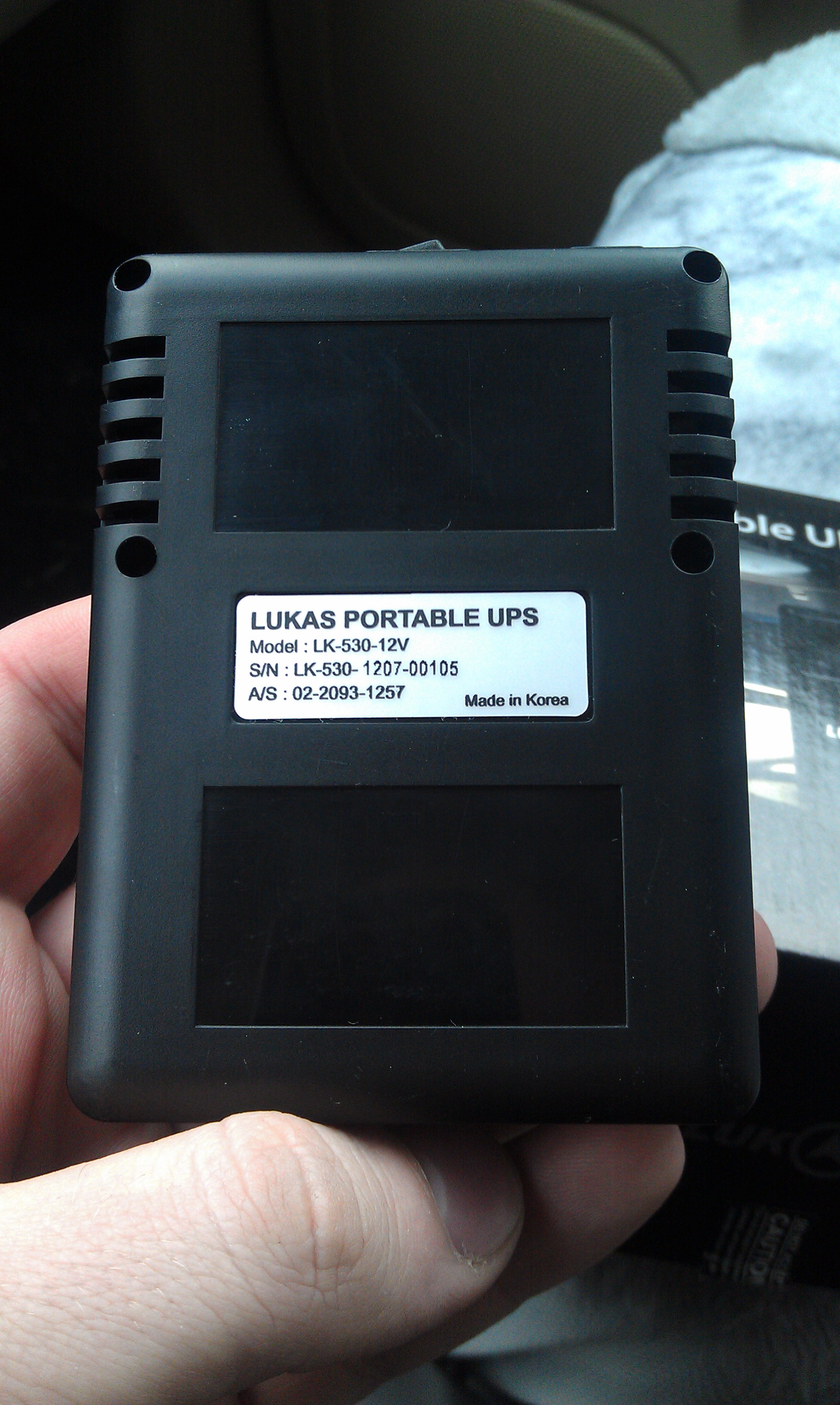

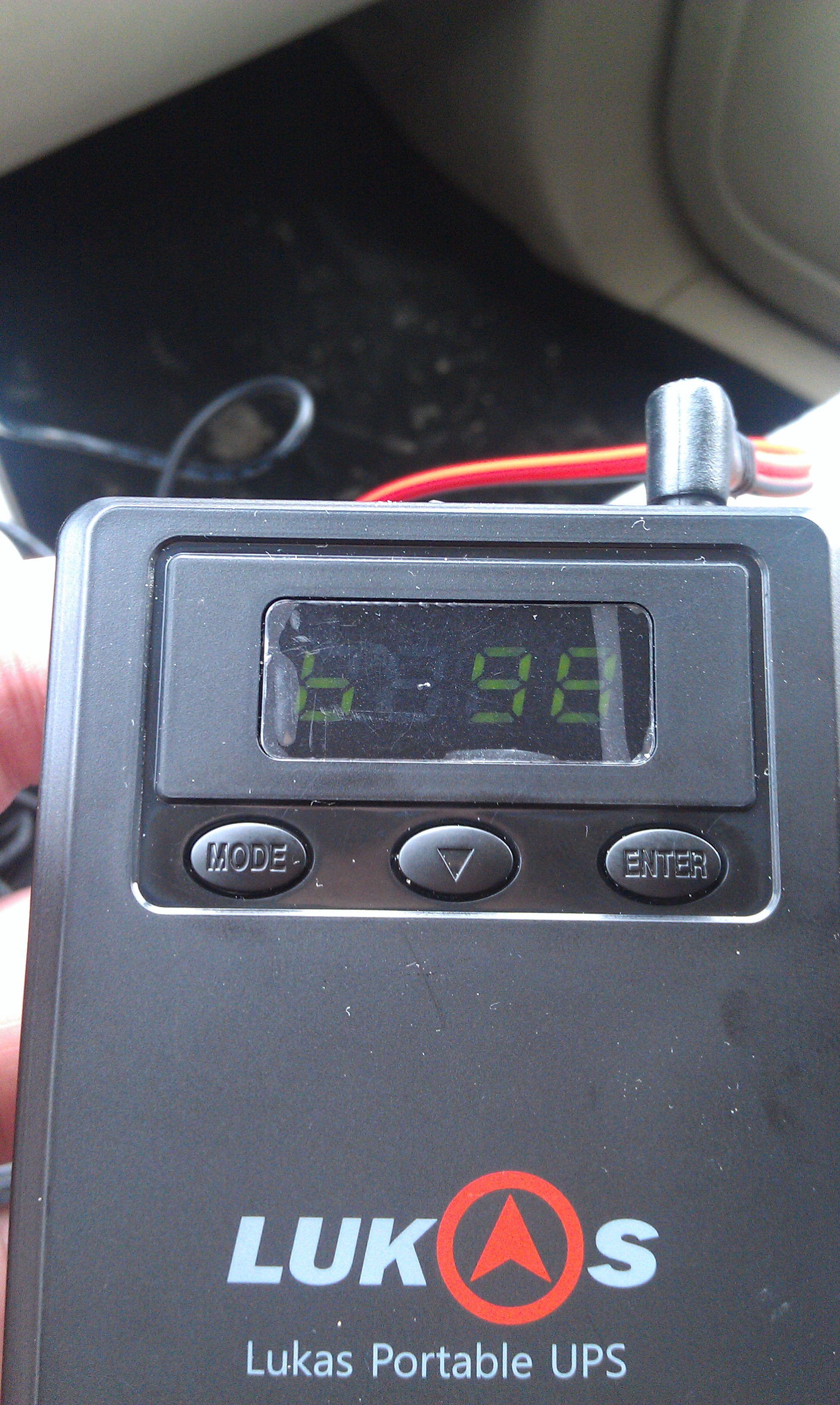

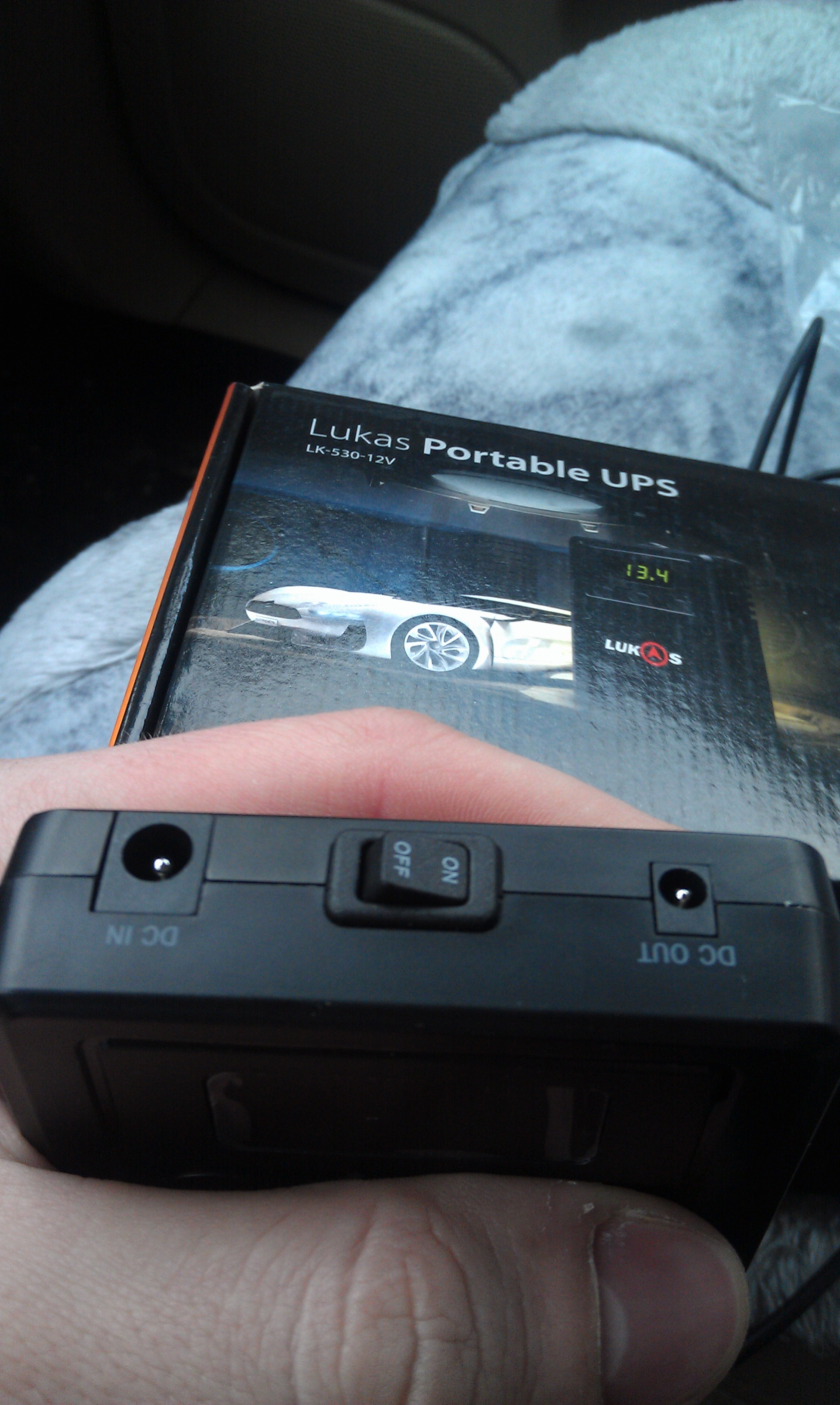

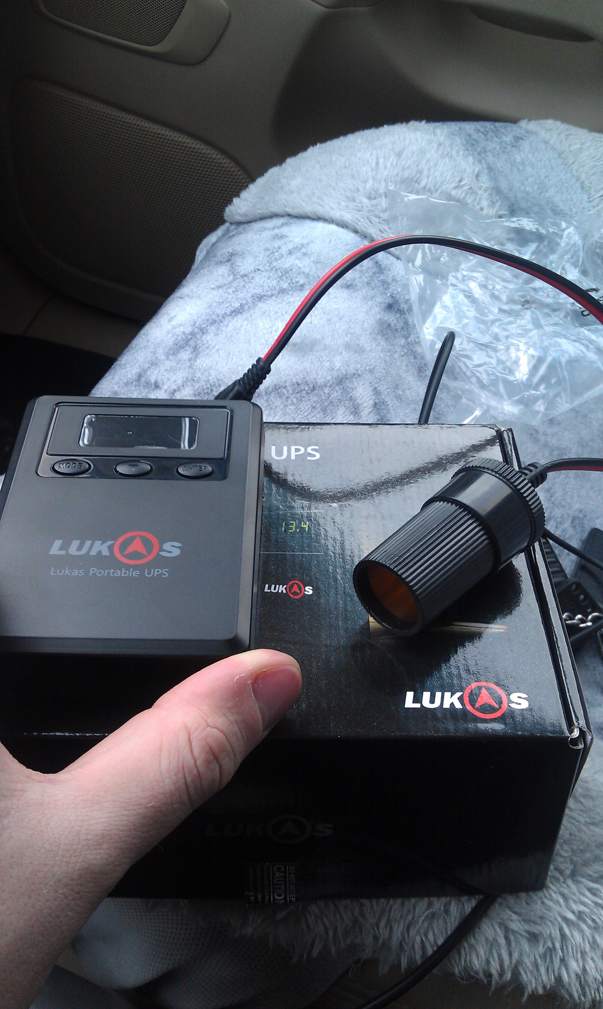

    Ну и собственно вот я и увидел Lukas LK530. Из себя он представляет коробочку, весом где то в районе 1 кг (может меньше, но вес ощутимый), с 3мя кнопками и дисплеем. Сверху есть два разъема, в один подключается питание 12 В (которое подается от прикуривателя) и заряжает Lukas LK530, ко второму разъему подключается «штекер прикуривателя» (извиняюсь, не знаю как он называется правильно) с которого подается питание для видеорегистратора.
    Как я писал на Lukas LK530 есть три кнопки, за что они отвечают мне понять так и не удалось, даже показалось что они дублируют друг друга, а инструкции в комплекте увы там не лежит. Экран показывает три значения (покрасней мере что я нашел) это выходное напряжение, выходное напряжение, зарядка аккумулятора. Может там есть ещё какие то функции, но я их не нашел. Амперность у Lukas LK530 мне найти тоже нигде не удалось, поэтому ниже попытаюсь его рассчитать.

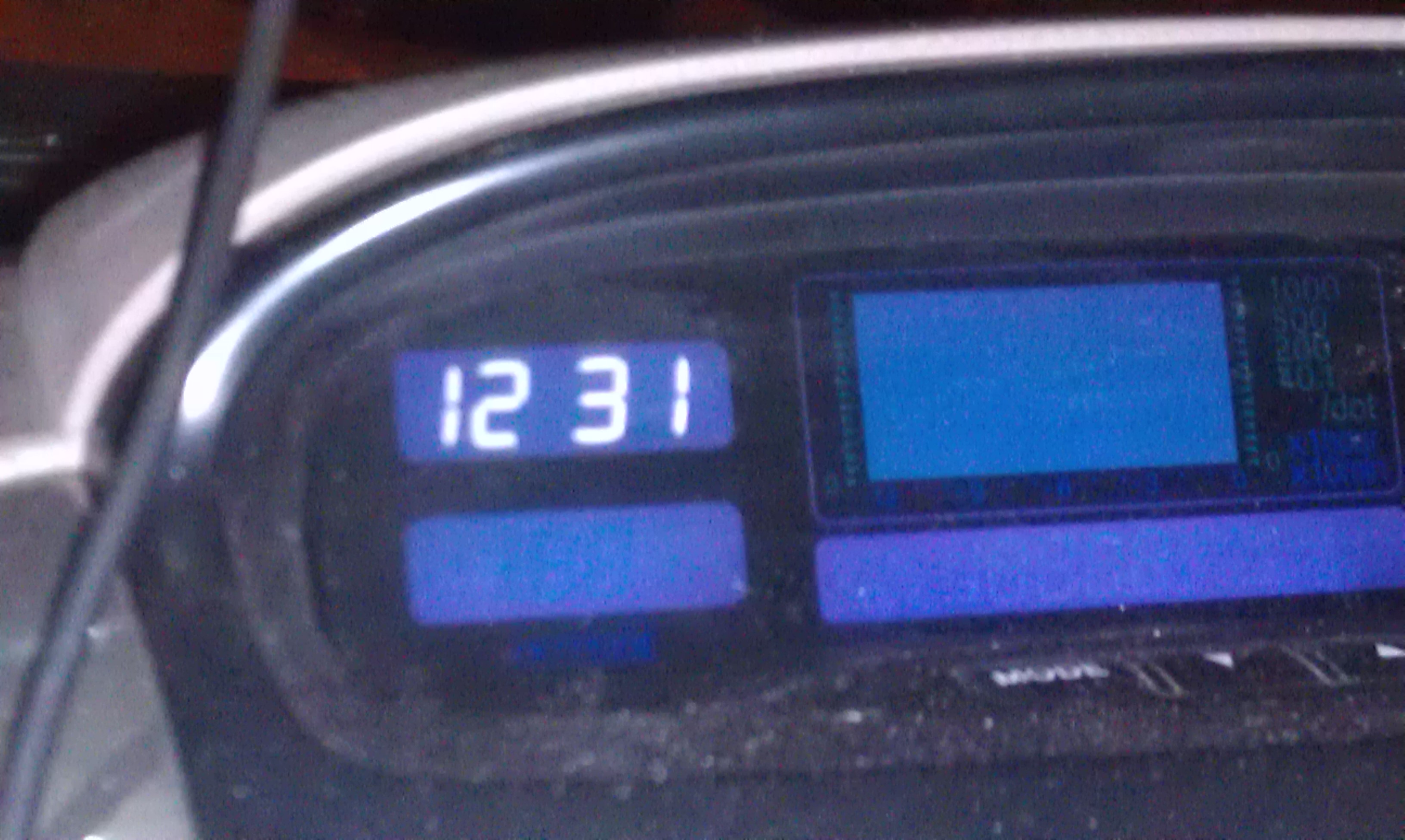

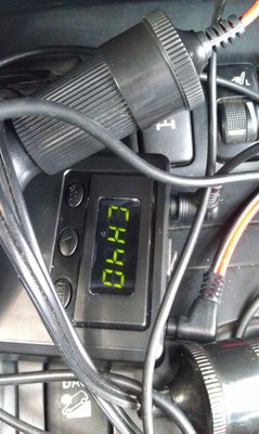

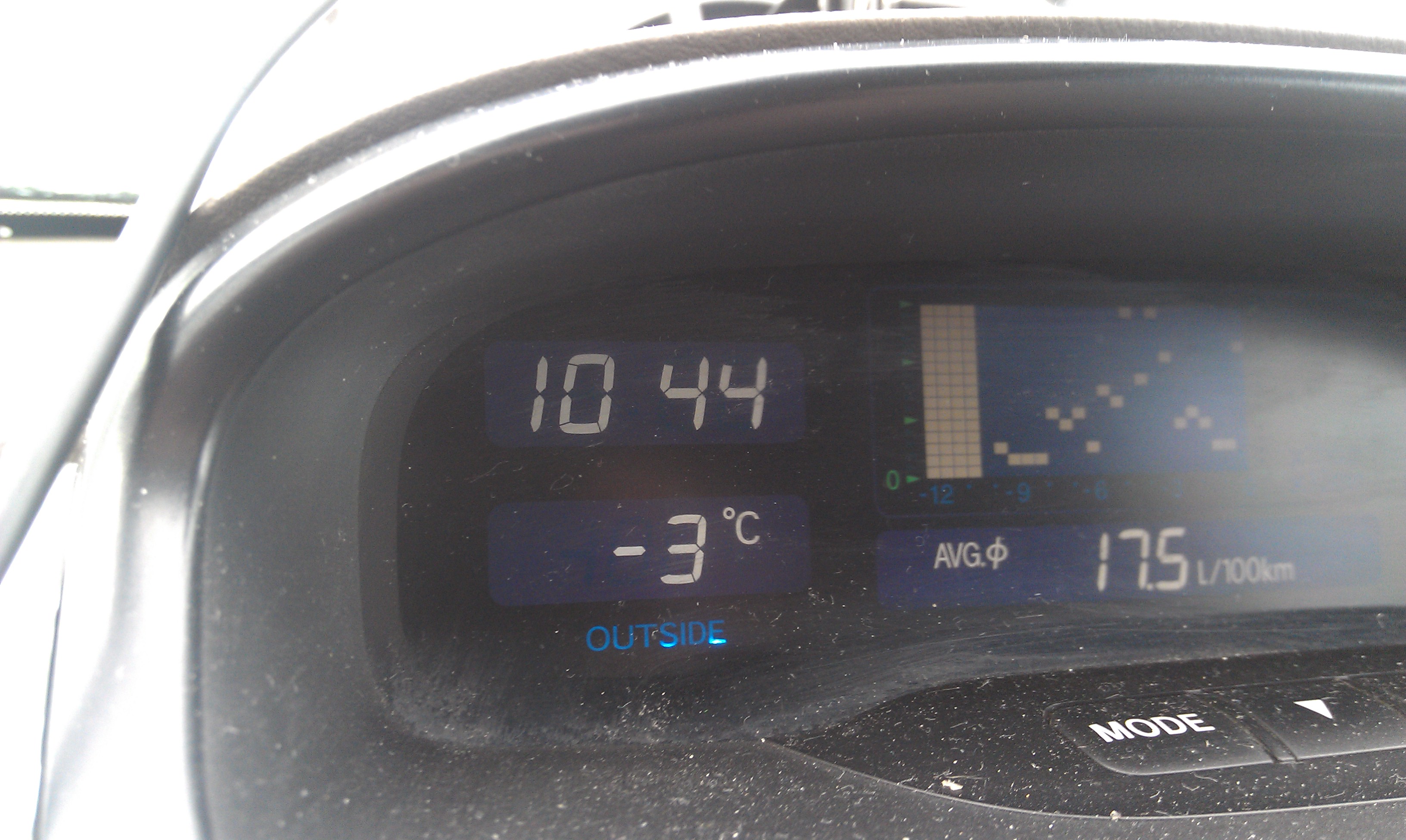

    Тестировал я Lukas LK530 на самом популярном ВР в России на Каркам Q2. Приехав домой в пол первого ночи, я поставил ВР на запись, и пошел домой. Встав утром я собрался на работу, выйдя из дома и добравшись до машины я обнаружил что видеорегистратор все ещё работает, а Lukas LK530 даже не сел, а при всем при это показывал 30% зарядки. (Температура в этот день была -6 градусов ночью)
    Несложными вычислениями мы посчитаем емкость аккумулятора, работал он 10 часов, разрядил 70% аккумулятора. Стандартного аккумулятора у Каркам Q2 хватает на 2 часа, он на 1000 мА, следовательно 10 часов / 2 часа получаем 5 аккумуляторов по 1000 мА это 5000 мА и умножаем ещё на 30 % (у нас зарядки осталось 30%) = 6500 мА. (Может я где то ошибся, поправьте меня)
    (после включения зажигания аккумлятор начал показывать 40, скорее всего было у него пограничная разрядка, около 35 процентов)

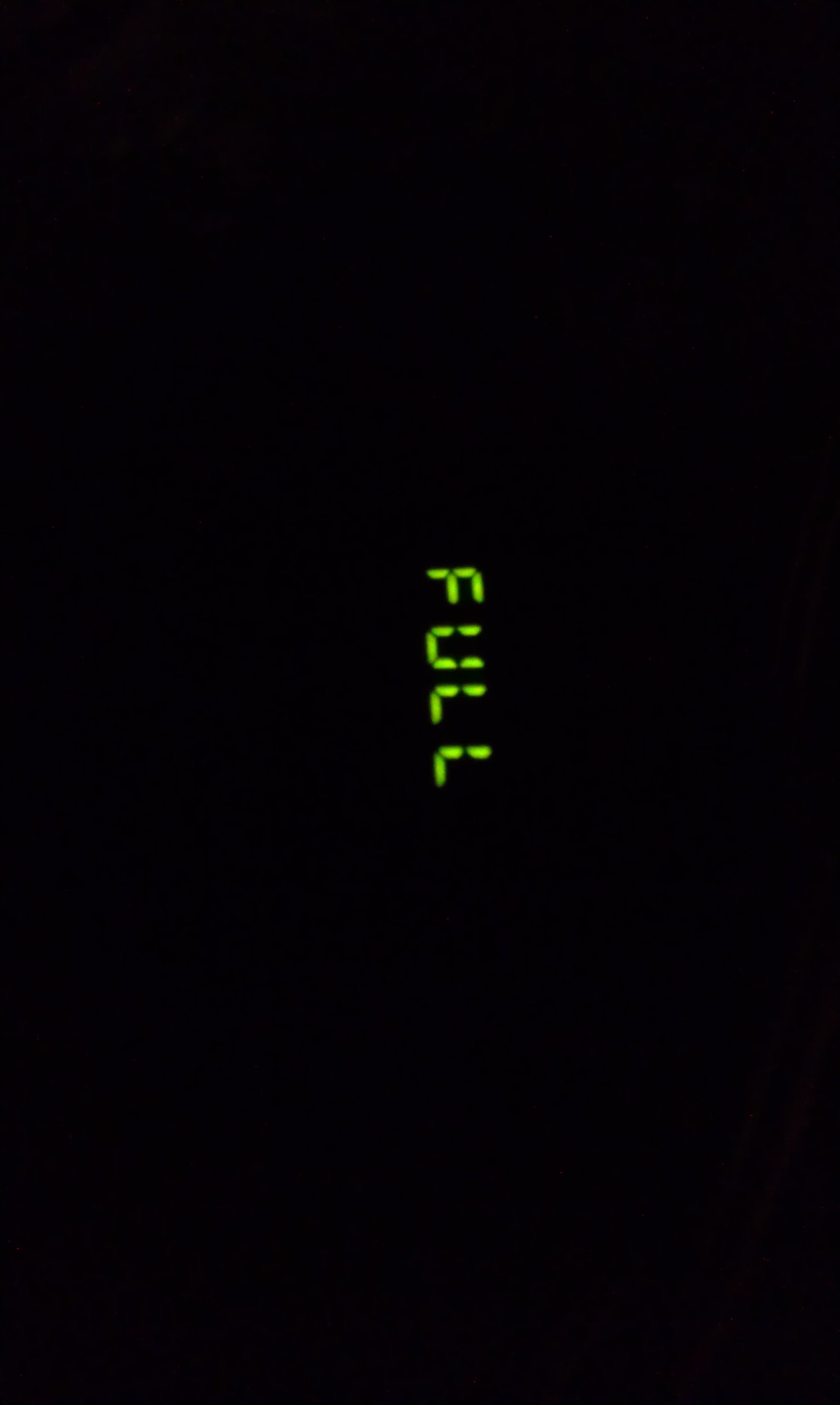

    Но также хотел обратить внимание ещё на один параметр у аккумуляторов, это время зарядки, 70% зарядки Lukas LK530 набрал за 1.5 – 2 часа.

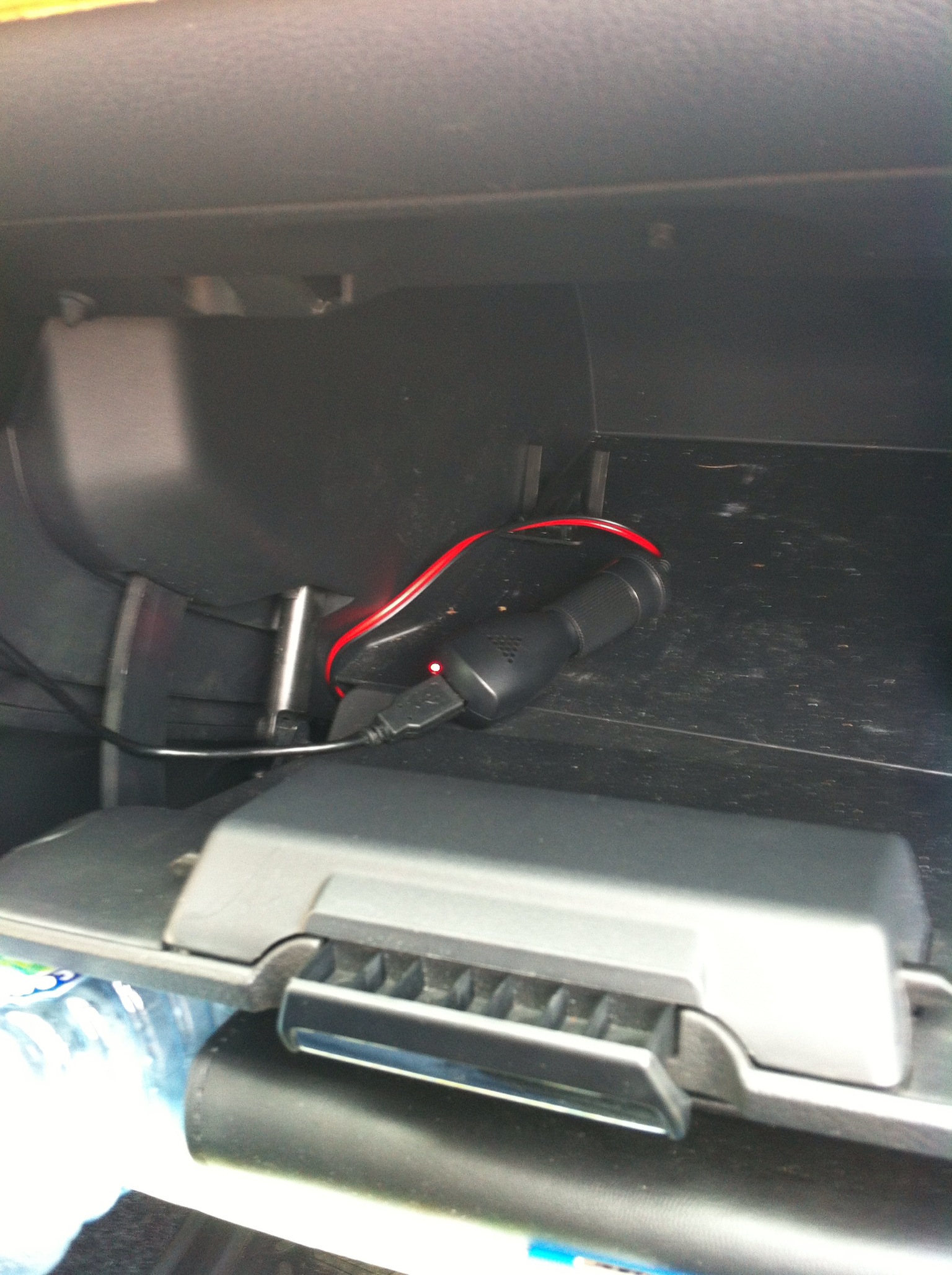

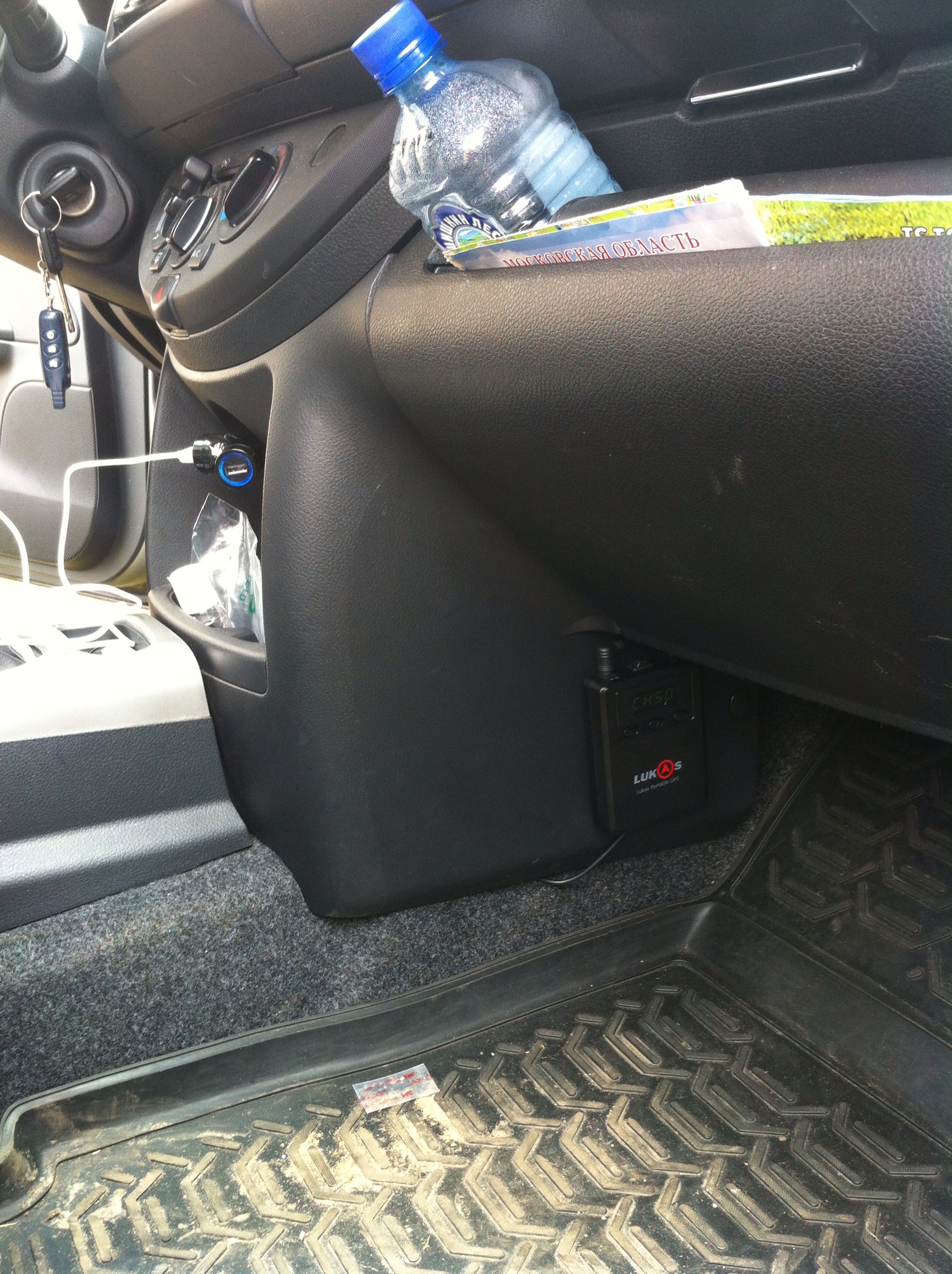

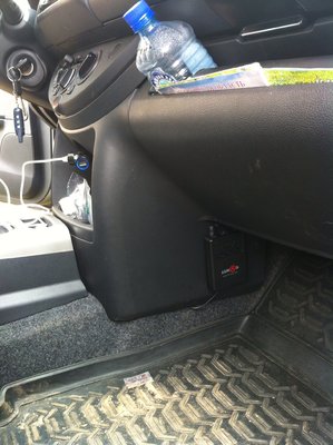

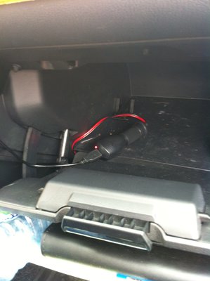

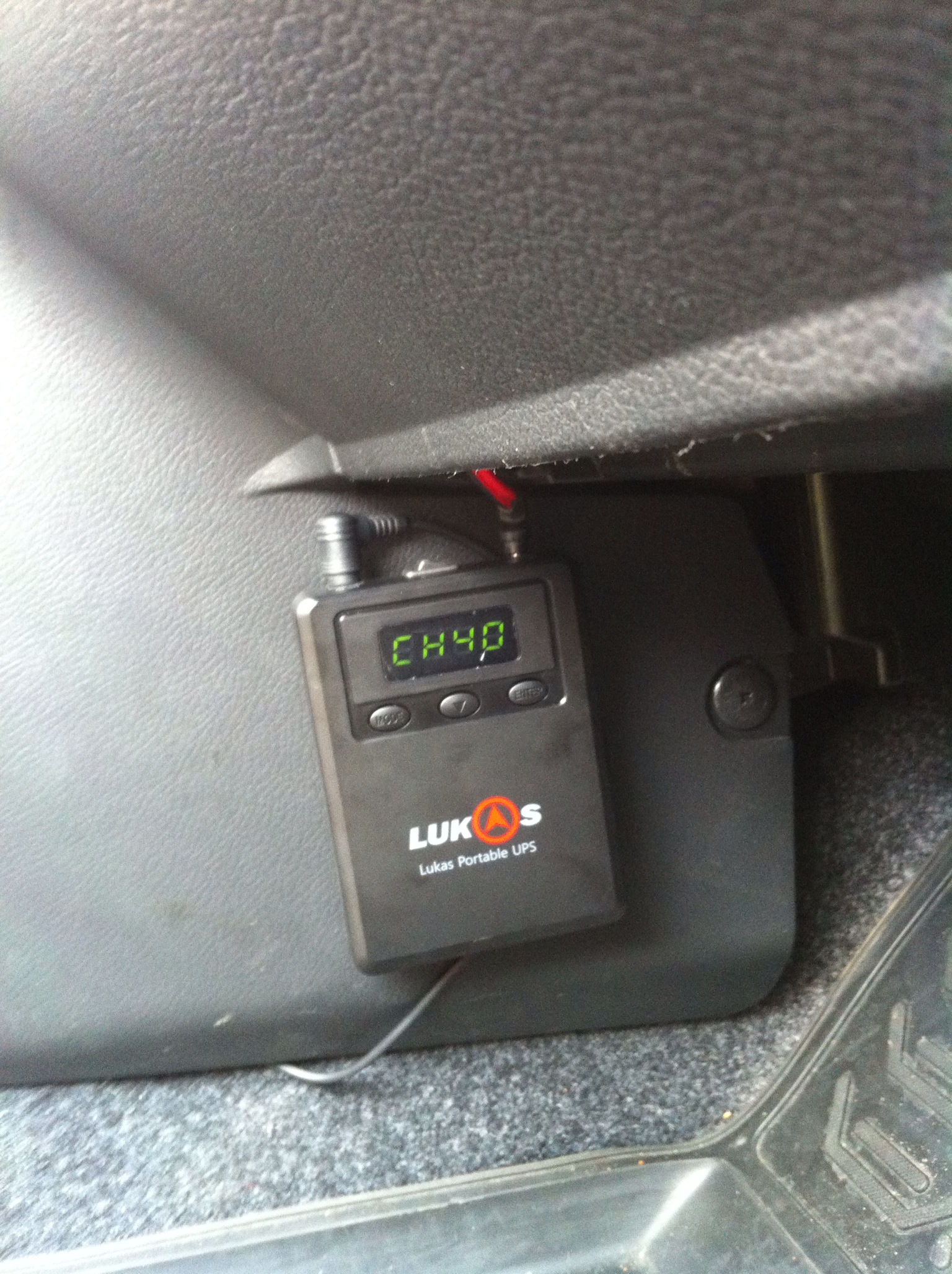

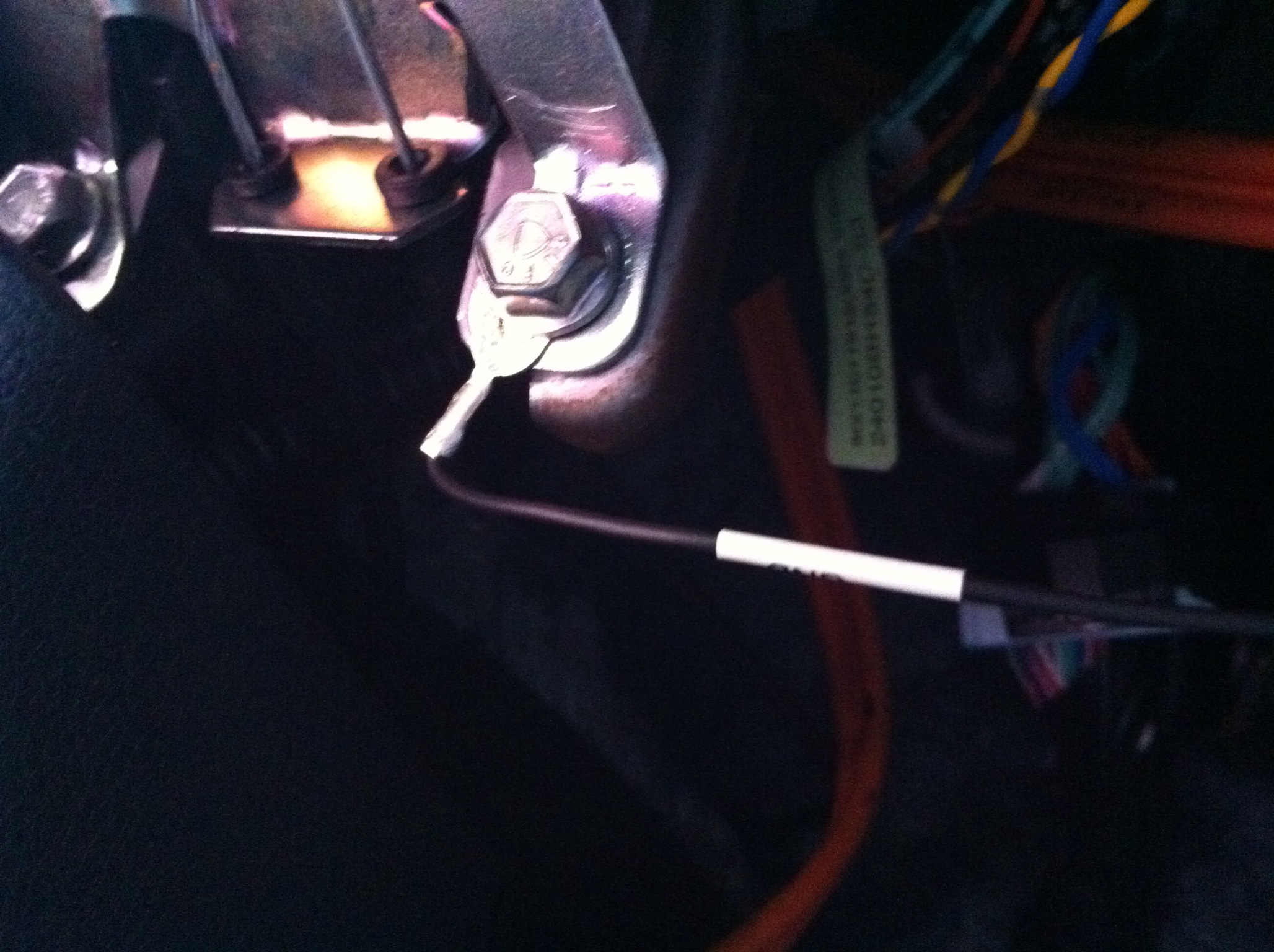

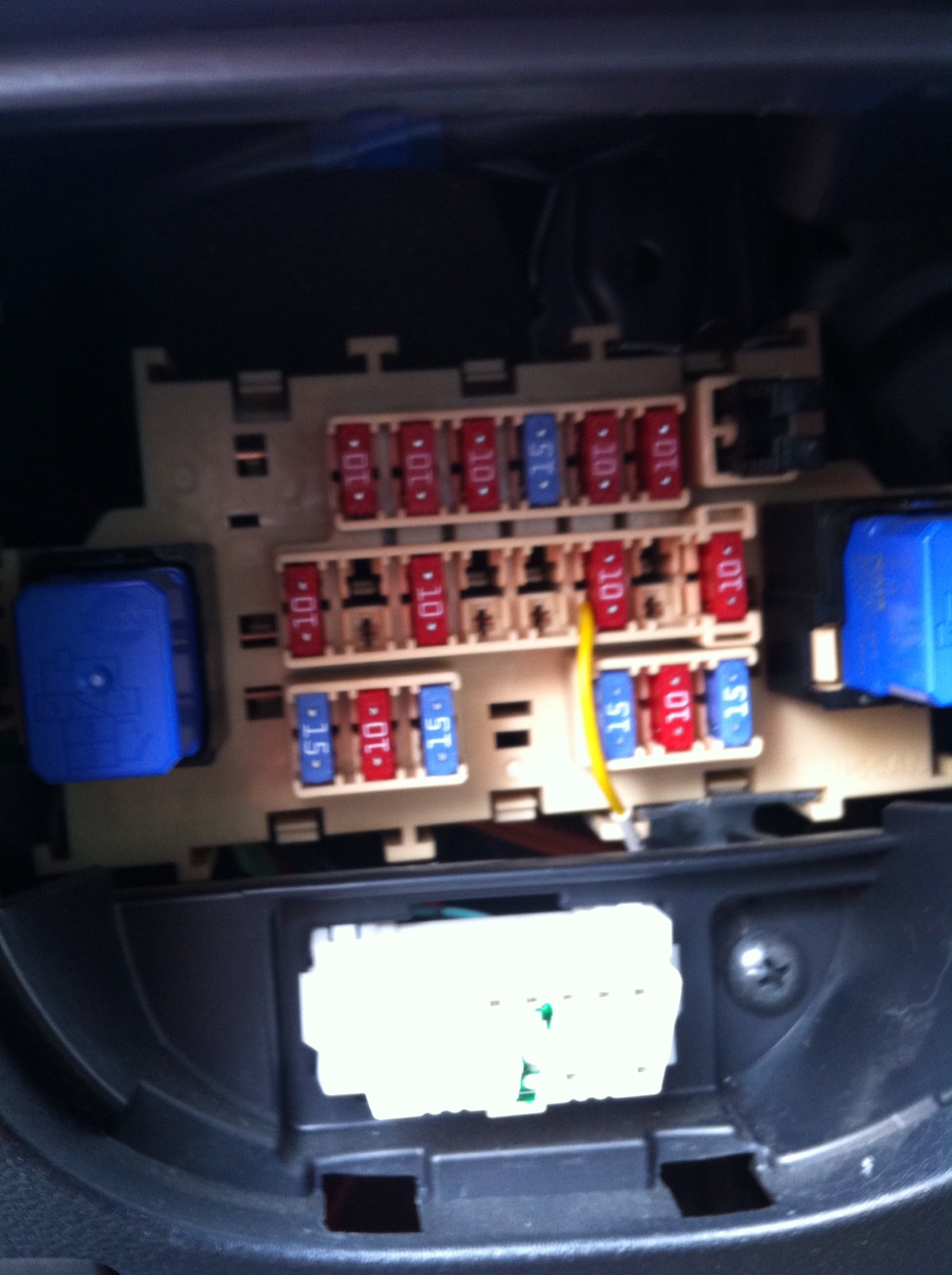

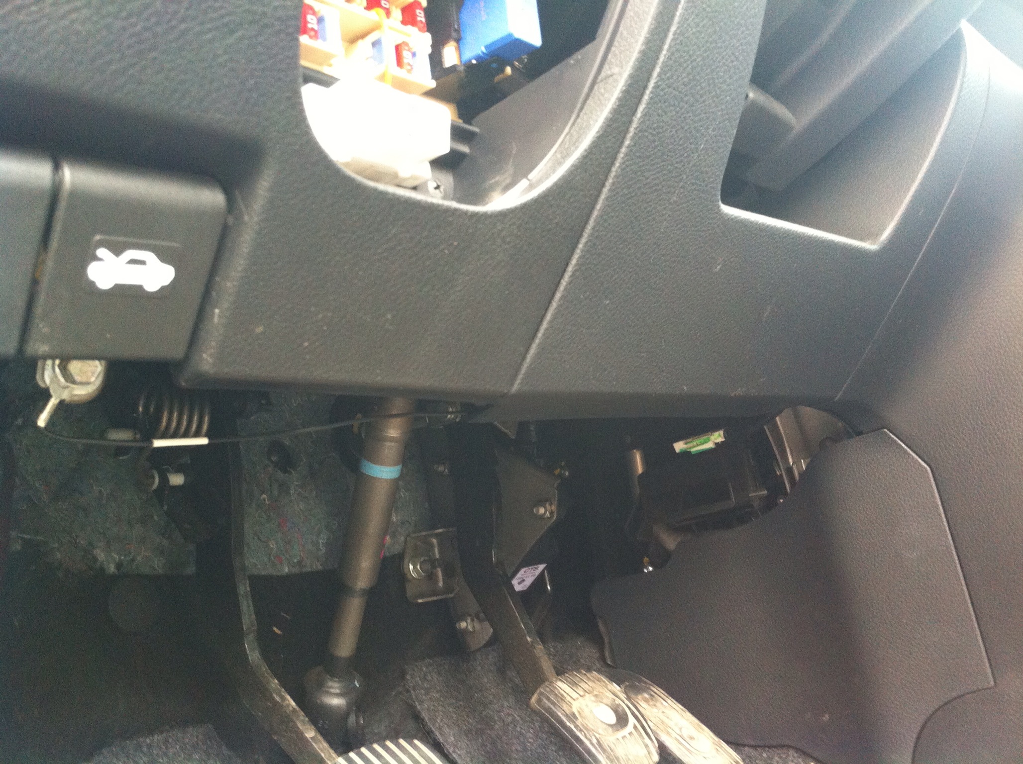

  12. Я подключил данный девайс "штатно", к предохранителю.
    фотография 1.JPG фотография 2.JPG фотография 3.JPG фотография 4.JPG фотография 5.JPG фотография 1 (2).JPG
    По времени работы, заряд-разряд. Напишу чуть позже.
    Поставил отсечку на входное напряжение 12,4. После того как глушу двигатель зарядка идёт еще около 20 минут. Не сильно разбираюсь в электрике, может у меня аккумулятор уже дохленький но вот 20 минут и опускается на автомобильном акке до 12,4...

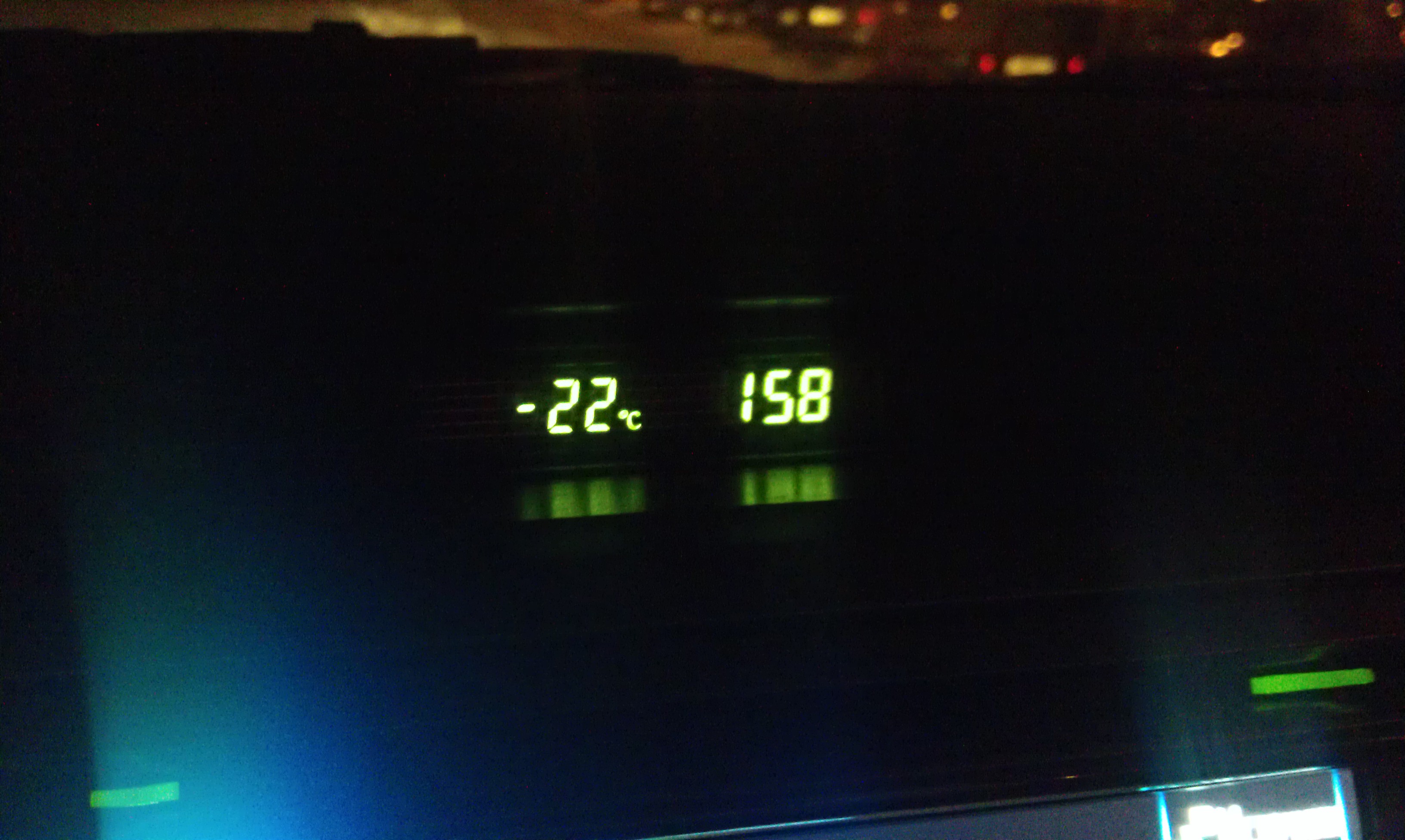

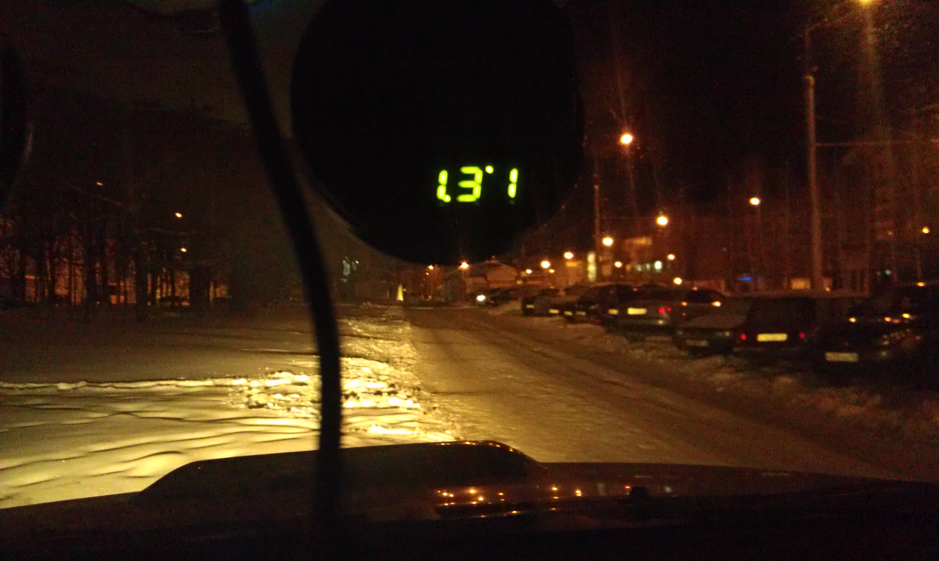

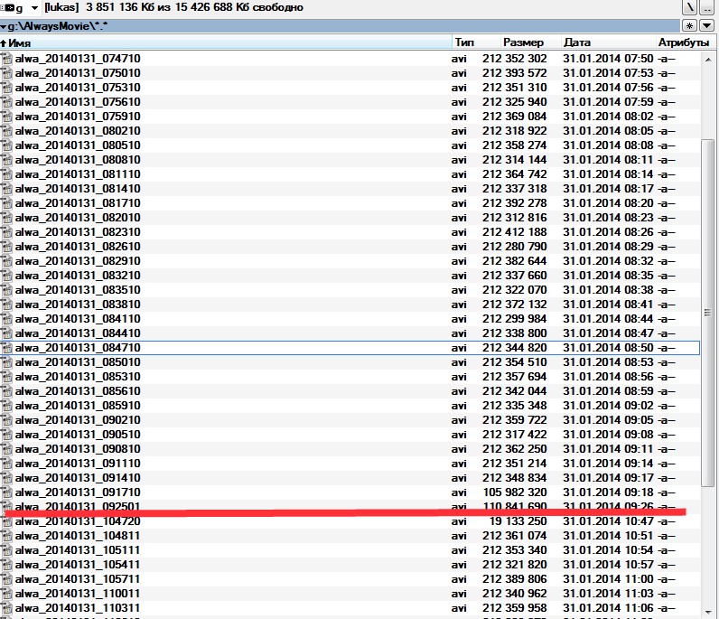

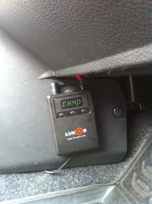

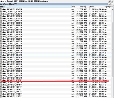

  15. Сегодня провел эксперимент с аккумом, оставил его на ночь в машине вместе с Lukas Lk7900, уходя из машины температура была -22, аккум продержался 7 часов, потом вылкючился, при включении аккум показал 30% зарядки.
    При этом отмечу, температура ночью опускалась до - 32 градусов
    ТО что ниже красной черты, это я сам уже завел машину. Могу выложить видео :) как машина стояла если кто вдруг не верит :)
