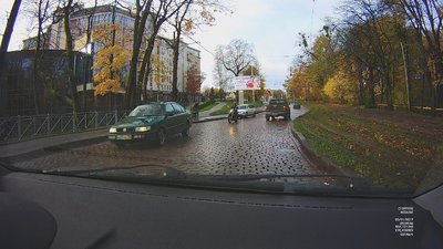

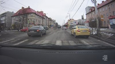

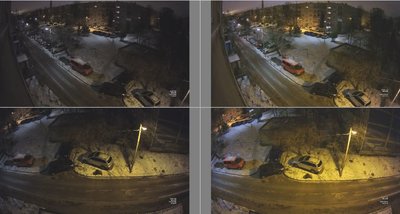

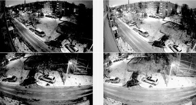

  10. Сравнение в пасмурную погоду (смотреть полноразмеры)...
    Крупнее в масштабе 100%:
    Битрейт а МОДе выставлен средний - 24Мбита (для близости к СТОКу.
    В пасмурную погоду разница минимальна. В ясную и в темноте разница будет
    более очевидной и все прелести в снижении пересветов и вытягивания теней
    станут прекрасно видны. Ждём-с лётной погоды...
    Пока что такое сравнение для понимания картины:

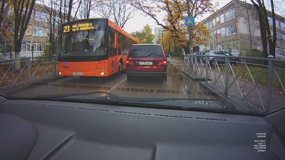

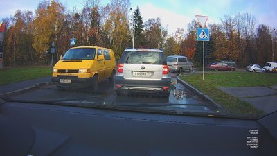

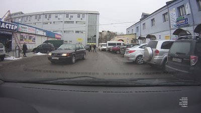

    Теперь пара слов о резкости...
    В стоке Амбарелла предоставляет следующий выбор из значений резкости:
    1 - размыто
    2 - размыто
    3 - средне
    4 - резко
    5 - резко
    Разница между позициями 1-2 и 4-5 на глаз не видна,
    поэтому слегка подкорректировал это следующим образом:
    1 - размыто
    2 - размыто
    3 - мягкое размытие
    (мне более всего по вкусу именно этот вариант)
    4 - резко, но чуть менее, чем в стоке
    5 - резко
    Примеры:
    Резкость "3"
    Резкость "4"

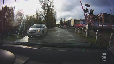

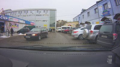

    В масштабе 100%...
    Как это выглядит на практике...
    Как видно из представленных примеров, то, что на первый взгляд кажется излишне
    размытым, на деле же несёт в себе гораздо больше деталей и полезной информации...
    Для любителей порезче можно смело ставить резкость "4". Мой выбор - "3"...
