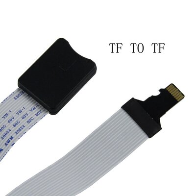

  3. Вы считаете, что снимать зеркало и таскать домой удобней ?
    Варианты были, адаптер для карт памяти на гибком шлейфе или приклеивали "хвостик" 2-3 см к карте памяти.
    Адаптер типа такого:

  5. зачем таскать, ноут для этого есть.
    А вот хвостик, - идея конечно хорошая, я до такого не додумался. Этот вариант, может даже получше чем дёргать шлейф USB. Кстати пишет с очень высоким качеством, да же при свете фар.

    Шлейф дергать не надо, он по принципу хвостика, один конец постоянно в реге, второй для карты , болтается или убран, из него карта и извлекается.
