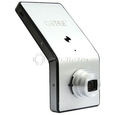

Flying Industrial Co., Ltd он же DVR10095, он же RIDIAN DVR077, он же Mobile-i 1080p Full HD, он же F1000 Car DVR, OiTEZ Mobile-i F1000 FullHD 1080p, он же Neoline Mobile-i Full HD Вобщем ВР Full HD, пишет в 1980х1080 с битрейтом 6000 kbps, без пауз между роликами. Характеристики его. Основная особенность плоская картинка при широком угле зрения. Для этого в нем, как и в настоящих больших объективах, передняя поверхность линзы - плоская. Вот эта фишка наклоняет объектив в корпусе, есть три положения Девайс пишет файлы двух размеров - 300Мб и 500Мб при любом разрешении. Поле зрение у девайса самое большое при 1920 x 1080. При 1280x720 оно уменьшается градуса на 3-4, при 848x480 еще уменьшается еще градуса на 3-4, а может и меньше. При 640x480 уменьшается сильно. Скорости потоков. 1920 x 1080 30к/с Общий поток : 6228 Кбит/сек 1280x720 30к/с Общий поток : 5208 Кбит/сек 848x480 60к/с Общий поток : 4110 Кбит/сек 640x480 30к/с : 4256 Кбит/сек Формат записи Ночные съемки. Оригинальный ролик 1980х1080 [ame] Сконвертированный ролик 1980х1080 в 1280х720 В нем видно как снимает при полном отсутсвии внешнего освещения и на мокрой дороге. [ame]
