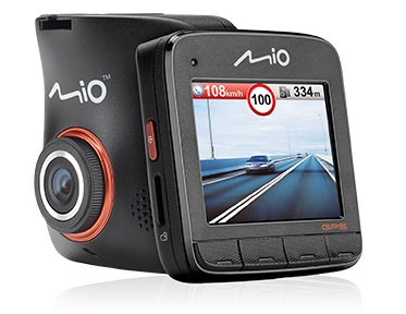

  1. MiVue™ 518 - модель с GPS приемником от компании Mio, снимает видео в Full-HD разрешении (1920х1080P).
    Чип, матрицу и светосильную оптику MiVue™ 518 унаследовал от старших собратьев по модельному ряду (какие- компания по обычаю умалчивает. По информации из сторонних источников процессор в ВР - AIT8427).
