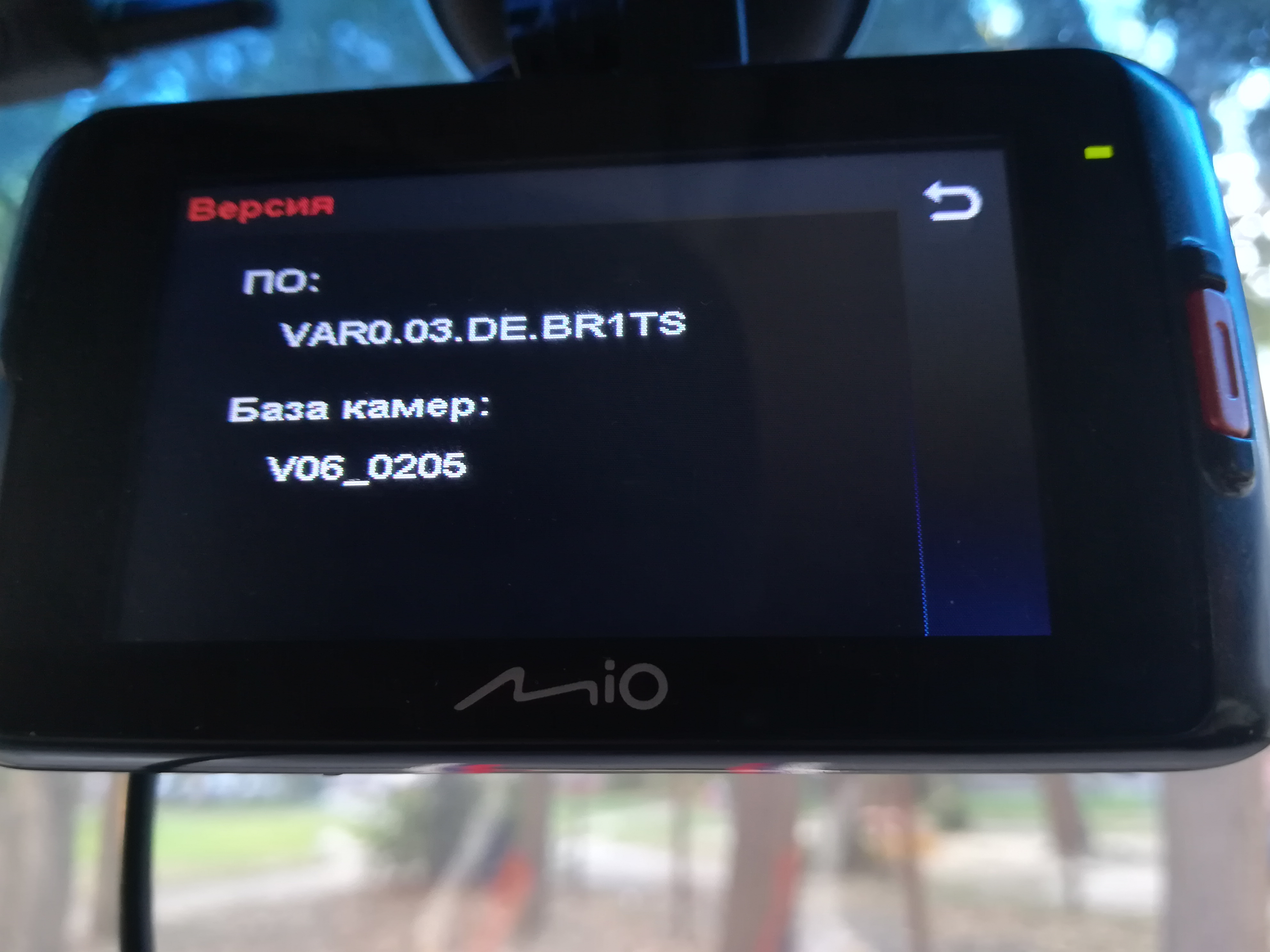

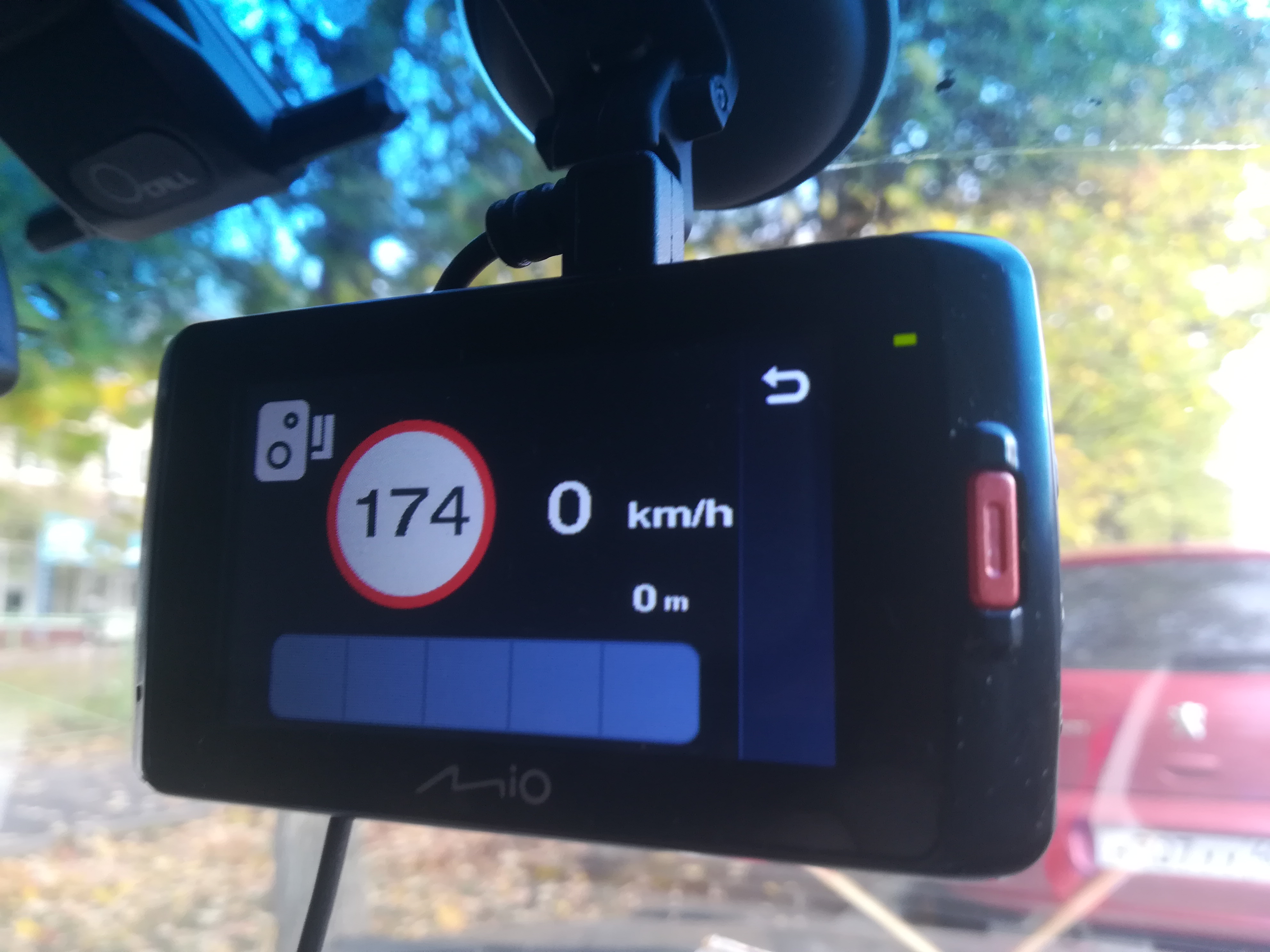

  14. Здравствуйте! Регистратор мио 636 перестал обновлять базу камер (на флешку файл записываешь он его не видит продолжает просто записывать видео), не оповещает о камерах бывает 1 раз оповестит что камера на 174 километра в час и повисает эта надпись, что посоветуете сделать?
