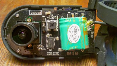

    На борту ионисторы, металлический холдер и отличный объектив f=2.8mm F1.8
    В данном наборе шёл комплект питания с разъёмом OBD для режима парковки.
    В корпусе встроено магнитное кольцо вокруг объектива для установки CPL-фильтра (опция).

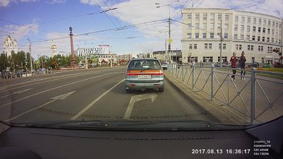

    Первое видео показало, что объектив недоюстирован.
    На данный момент это был единственный неприятный нюанс.
    Разобрал, настроил, собрал.
    Теперь с фокусировкой полный порядок:
    Видео снято на модифицированной прошивке (экспо -0.7, WDR ON):
    Код:
    -exchange table of expo
    -settings AGC
    -bitrate 32-28-24Mbit
    -curves gamma in video mode
    -saturation +50%
    -backlight compensation
    -reduced contrast
    -adjusted brightness
    -russian translation of the menu is corrected
    -changed menu color scheme

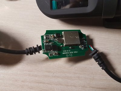

  14. В общем купил и я себе такой рег. Он похоже что оказался из какой-то новой партии или чуть другой (либо я просто не так понял что-то). В общем GPS модуль у него внешний. Не в креплении, а на проводе, примерно как в TDR-718. Только сделан заметно удобнее: заметно меньше, плюс вход и выход с разных сторон, так что заметно удобнее прятать где-то в стойке.
    DC-DC преобразователь 12v -> 5v оказался прям внутри этого GPS модуля, так что если нужно использовать рег. с уже проложеным 5v шнурком, то привязки к карте не будет.

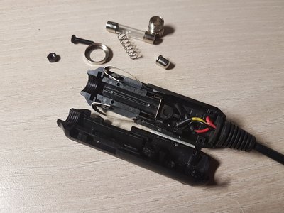

    PS. Разобрался как заставить работать режим парковки через прикуриватель без использования OBD разъема. Достаточно просто перерезать 1 провод внутри адаптера.
  15. Дополню чуток. Если кто ездит с таким регом используя комплектный адаптер в прикуриватель, очень советую его разобрать и как минимум заглянуть туда. Мой экземпляр сделан очень похабно. Контакты питания очень близко друг к другу и ни чем не изолированы друг от друга. Плюс сюда же воткнули светодиод с резистором, припаяв какими-то соплями.
    В общем у себе я выкинул светодиод вообще, а все что мог обмотал изолентой. Заодно отпаял желтый провод, чтобы заработал режим парковки.
    На первое время пойдет. Сейчас занимаюсь поисками, как его подключить к имеющимся +5v, чтобы при этом остался GPS.
    PS. Добавил фото внешнего GPS модуля.

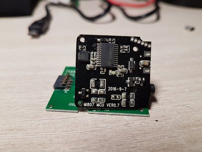

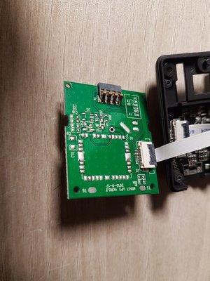

  16. Качество изготовления у этого рега конечно жесть. Может мне просто не повезло, не знаю. В общем двусторонний скотч оказался очень хреновым, отвалился от стекла на первой яме. Ну и при очередной попытке воткнуть USB шнурок в крепление что-то пошло не так и MicroUSB разъем тупо провалился внутрь... Разобрал, оказался брак пайки. Боковые силовые контакты не были запаяны нормально и порт держался только на контактах.
    PS. Видно что GPS c крепления в отдельную коробочку на проводе переносили в спешке. В креплении куча нераспаяных деталей. И еще, похоже что 12-вольтовый разъем в креплении теперь просто чтобы не было дырки. Он никуда вообще не подключен.

  18. В целом вполне согласен. Неприятно конечно, но не смертельно. Пропаять MicroUSB порт мне не сложно. Меня больше отсутствие GPS при работе от 5v напрягает.
    Я правильно понял, что в Вашем экземпляре отдельного модуля GPS (как на фото) нет?
