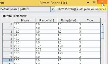

  4. Меняем битрейт и его разновидность.Видео инструкция.
    https://yadi.sk/i/1OfJ76DAgmWrJ
    Слева в первом столбце указан номер строки для правки определенного разрешения.
    Обычно они чередуются по три строки определённого разрешения определяющих(битрейт) качество видео.
    0-высокое
    1-среднее
    2-низкое
    Далее чередуется по порядку который указан в меню.Но по умолчанию может начинатся с любого разрешения
    и качества видео.
    Столбец Bitrate-установка битрейта.
    Столбец Range(min)-установка ограничения падения битрейта а зависимости от динамики картинки и загруженности процессора.(используется при переменном и смешенном битрейте)
    Столбец Range(max)-установка максимального ограничения повышения битрейта.(используется при переменном и смешенном битрейте)
    Столбец Type-тип (разновидность)битрейта.
    1-постоянный-используется при 1.0 1.0 в столбцах-Range(min-max)
    2-смешанный в разных вариантах.
    a- Range(min)-0.75 до 0.1 при Range(max)-1.0
    b- Range(min)-1.0 при Range(max)-1.0 до 1.25
    Хороший результат дает при 0.1--0.1
    3-переменный-в двух вариантах
    a- Range(min)-0.75 при Range(max)1.25
    #4 za rulem, 20 май 2015
