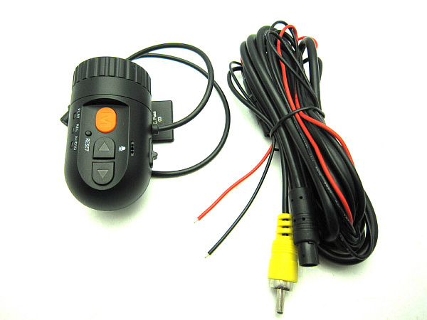

    Вчера только созрел и подключил А8 ,питание как на картинке(инструкция) к магнитоле .Помехи на некоторых радиочастотах(у меня ФФ2 - антенна над зеркалом) действительно присутствуют , но огорчило не только это . Качества видео за 40$ я и не ожидал ,звук тоже не ахти .При выключении зажигания слетают дата и время(может быть аккум встроенный - если он там есть ))) подольше зарядить ?) , а главное последний файл выдаёт ошибку(картаADATA 16Гб класс10) .Кто что посоветует , кроме как купить другой )))Просветите неуча, кулибины . Заранее благодарю.

  3. Так , вот по прошивке я может не допонимаю ? Как её обновить/поменять ? У меня на ВР версия прошивки какая-то в меню настроек есть. На ВР слот только для микроСД, 2 провода питания 12в и шнурок с тюльпаном к AV и всё .
    Карту форматировал (есть в фунциях меню ВР) не помогло .
