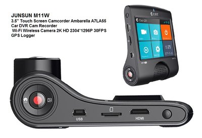

  2. Прошивка elf для Junsun M11 (Ambarella A7LA55, Aptina AR0330) здесь поделился @Dimas2233
    @sopal прошивку (какую прислали) - заархивируйте (правой кнопкой на файл -> Отправить -> Сжатая ZIP-папка), скопируйте в облачный сервис и ссылку в пост выложите.
    Найдите версию прошивки на экране регистратора - тоже сюда.
    Одна из причин того , что виснет - возможно процессор не тот, что написан в рекламе, прошивка возможно для 55, а проц у вас 30, подобное с junsun и иже было. Можете посмотреть тему "Help... и "Видеорегистраторы-клоны Street Storm
    Продавцу писали? Пусть другую прошивку шлет.
    Про ваш ВР написано: Ambarella A7LA55, ARM 1136J-S и Aptina AR0330
