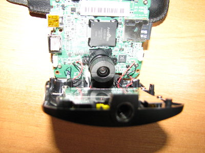

  2. Данный регистратор активно продается на Украине. Рекламируется, что оснащен чипом Ambarella i-one. Примеры видео, выложенного в сети неплохие. Стал обладателем данного чуда, не удержался и заглянул внутрь - на борту Ambarella A2, сижу и радуюсь.

    Как бы ненароком, чип заклеен штрихкодом. У меня, как видно штрихкод в другом месте.

  5. Крепление только сверху, причем не резьбовое, чип другой. Матрица дает разрешение 3.5 мРх, хотя заявлено разрешение фото 12мРх.
    Если матрица используется действительно эта, то должна быть частота кадров 60 к/с. В описании об этом не говорится.
    Думаю - оочень дешевый клон.
