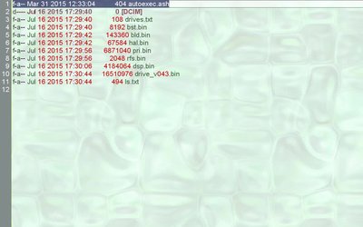

  4. @unreal Опять печаль.:(
    Строка вот эта в текстовом файле,а именно 404.
    f-a-- Mar 31 2015 12:33:04 404 autoexec.ash
    Могу ошибаться, но кажется на А7 не получалось у людей слить прошивку. Дай свой autoexec.ash попробую у себя слить.

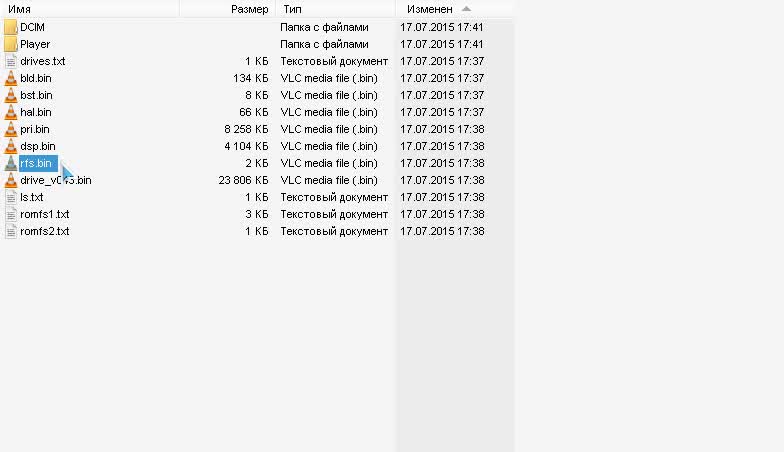

  7. У меня вариант не проходит. После установкиь бэкап произносится приветствие и потом черный экран. Смущает RFS=2kb, хотя может не влияет:rolleyes:
