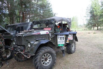

    ГАЗ-69 категория Прото #777 ВР Axiom-1100 (2 шт, один снаружи на шноркеле),

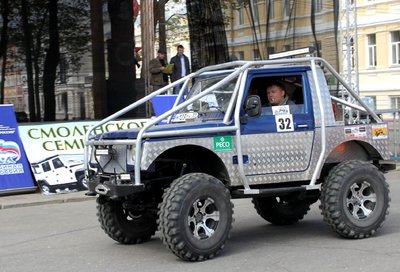

    Сузуки-Самурай категория Спорт #32 ВР Axiom-1100,

    авто777 1.jpg авто717 2.jpg авто32 3.jpg авто06 4.jpg авто07 5.jpg авто25 6.jpg авто30 7.jpg авто42 8.jpg авто52 9.jpg автопресса 10.jpg

    выезд на старт, борт #32
    оригинал

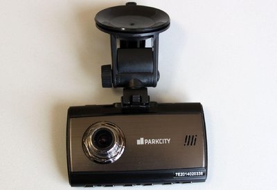

    ParkCity DVR HD 750 - видеорегистратор, похоже, нигде на независимых тестах еще не побывал, это дебютное представление производитель доверил нам и первый "выход в люди" - сразу в экстрим-тест. Новинка, представленная компанией АВТОДЕН - ВР на 7-й Ambarella, возможностью записи в 60 fps и...всё. Никаких лишних и сомнительных функций типа "прицел" по разметке/полосе движения и проч. Очень компактный (в т.ч. это - и о размерах присоски), почти миниатюрный, удобный в установке (питание 5В через контакты кронштейна). Одно "но" - "блескучесть" корпуса, особенно вокруг обьектива (не могут никак восточные товарищи от таких "красивостей" избавиться). Устанавливается легко, на кронштейне один винт с затяжным маховичком, позволяющий отрегулировать высоту по горизонту, есть и возможность поворота вокруг оси (фиксация на храповике).
    ParkCity 750 фото8 с прис.jpg внутри1.JPG ParkCity 750 фото в сал справа.jpg
    Долго выбирали тест-автомобиль, в который установить ВР, жалко было ставить такую "игрушку" в первый попавшийся, остановились на УАЗ с номером 07, экипаж которого, очень опытные спортсмены, заявился в категории Рейд (хотя подготовлен в спортивную категорию, но гонщики решили начать сезон с легкой прогулки и в результате многосемейный экипаж и стал тестером ParkCity HD 750).
    К сожалению, не получилось с ночными сьемками с ParkCity HD 750, а желание было очень большое, но... Экипаж под #07 ночь катался по точкам, финишировал в 17:24, и более ранние ролики (в т.ч. и ночные) были уже перезаписаны на более свежие. Начало записи - в 14:04 (карты в 32 ГБ при 60 fps хватило на 200 минут записи).
    В целом новинка порадовала, и в первую очередь - безглючностью, чем страдают пока аппараты, собранные на этом процессоре. Длительная эксплуатация на тесте (а до этого проверка в течение почти 12 часов пробега по обычной асфальтовой дороге) практически никаких проблем не выявили, единственное - при просмотре записей с трофи обнаружена "дрожь" картинки - особенно заметной при трогании с места, хлопании дверями и движении по "гребенке" (хотя на обычном автомобиле при движении по обычной дороге вряд ли это критично и будет заметно, но ведь и неровности бывают, "полицейские лежачие", да мало ли... Посему-на этот момент хотелось бы обратить внимание испытателей на последующих тестах данного устройства).

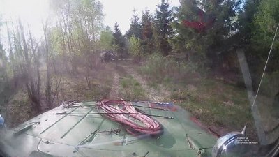

    На самых ранних роликах (из сохраненных) проявилось то же самое (до этого ВР отработал без выключения уже не менее 7 часов):
    оригинал 0:54 мин 132 МБ
    Стоп-кадры: солнечно, лес, автомобиль стоит, двигатель заглушен
    оригинал
    При проверке после финиша кронштейна и разьема повышенных люфтов не было обнаружено, все находилось в первоначальном состоянии. Выводов отсюда несколько: либо все-таки имеется незначительный люфт в соединениях, который так себя проявляет (хотя вряд ли), либо сама нежесткая конструкция крепления стекла именно на данном УАЗе позволяет стеклу вибрировать (этот фактор вероятнее всего, но проверить тот УАЗ сейчас не представляется возможным), или так проявляется повышенная чувствительность при нагреве ВР.

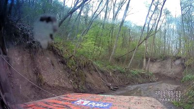

    оригинал

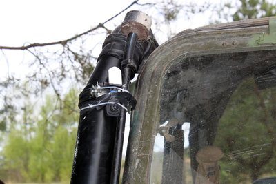

    На финише экипаж №777 отчитался "о проделанной работе". Основное, на что гонщики попросили обратить внимание - сделать более надежным крепление блока ВР в кронштейне, т.к. оба блока, закрепленные на вертикальной поверхности (спинке сиденья) в ходе гонки в кронштейнах не удержались и оказались на полу (хотя закрепленный на потолке в №32 "вверх ногами" продержался всю гонку).

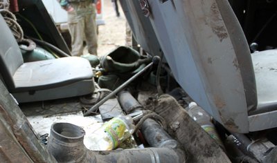

    После финиша, при проверке устройств выяснилось, что один из блоков Axiom 1100 не включается (красный светодиод при подаче питания активировался). Просмотр видео прояснил причины - блок-таки "утонул". Фрагмент с предпоследнего видеофайла (оригинал 2 мин, общим обьемом 222685 КБ): оригинал
    Завершающий файл размером 196685 КБ (как говорят - не "последний", а "крайний", GoogleTranslate перевел это слово как extreme ;)) не читался/не воспроизводился. Восстановить удалось с помощью программы HD Video Repair Utility (демо-версия восстанавливает только 50%). Результат:
    оригинал
    Что и как происходило дальше, понятно...
    PS: После просушки блока видеорегистратор Axiom 1100 восстановил работоспособность!

    • ВР показали вполне неплохие результаты сьемки и днем и ночью без искусственного освещения, и поскольку целей скрупулезно сравнивать качество сьемки ВР, расфокусировку при длительной работе и пр. - не ставилось (если не проявлялись явные недостатки), то практически все получили положительные оценки
    • установка/инсталляция ВР моноблочной конструкции на присоске в полевых условиях гораздо удобнее, не занимает времени, но расположить ВР так, как хочется, получится не всегда, в этом случае пространство для выбора представляет ВР с вынесенной камерой, которая не занимает много места и не закрывает обзор и блок которого можно расположить где угодно, даже на потолке Установка в №32 фото.jpg
